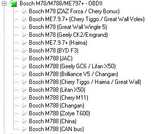

Сообщение sem911 » Сб дек 28, 2019 2:49 pm
Привет всем,с Наступающим вас коллеги!
Короче защита снялась за 2-3 секунды по кану
Отключил питания сдвинул резистор с 105-ой на 104-ю ножку проца
Подключил обычный старый ком портовский адаптер и считал вкладкой Bosch M797+M7.8 Kefico за 10 минут
Спасибо огромное Денису за модуль
