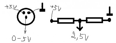

Если у вас на датчике такой же разъем как на датчике положения дроссельной заслонки (ДПДЗ), возьмите ДПДЗ и подключите вместо датчика давления. Не вращая датчик на выходе должно быть около 0В. Выставте 2.5В на выходе датчика и пробуйте. Или сделайте делитель с двух резисторов по 1КОм и будет вам 2.5В на 37 ногу или переменный резистор и выставляйте что хотите.
Выложите прошивку на которой вы лепите кондиционер или скиньте в личку.
На картинке разъем ДПДЗ не помню где +, а где масса, если на выходе вместо нуля 4.5В - поменяй их местами.
