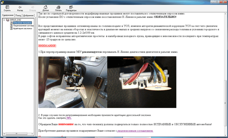

Еще что то по иммо писали ..
На лачетти надо перемычку?
В хелпе ничего вообще не упомянуто..

Сообщение Pashkovskiy65 » Пт дек 30, 2016 7:54 pm
dimaers78 писал(а): Еще что то по иммо писали ..
Желательно, но не обязательно. Вчера делал и с перемычкой, и без на свой риск. Пишет фулл очень долго - минут 30. Лучше писать калибровки на базе считанного. В другом хелпе советуют ставить перемычку.

Прошивал Lachetti 1.4 3BHV, 1.6 3BSN и ничего не перемыкал. ChipLoader плюс k-line адаптер, через розетку.

Сообщение dimaers78 » Пт дек 30, 2016 8:04 pm
Спасибо ребята!
Спасибо за картинку по иммо!

Сообщение Seriy-99 » Пт дек 30, 2016 11:55 pm
Я лично ничего на лачетти с сириусом ничего не перемыкаю,связь ни разу не рвалась.Даже в случае обрыва повторно пишутся без проблем. Калибровки пишутся действительно быстрее, только были бы правильные.

Сообщение Иоанн » Сб дек 31, 2016 7:09 am
Я всегда считываю калибровки. Это очень быстро. Ну и на базе них калибрую и обратно записываю. Пока ни разу не перемыкал ИММО ни на Авео, ни на Лачетти.
