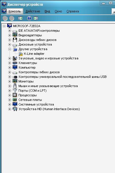

Корпус оргстекло. Раньше всё работало и даже мыслей не возникало думать что и как. Увидел обновление, скачал, поставил. Всё...
Ме-е-едленно моргает желтым глазом и абздольц. При каждом подключении к usb требует дрова.
Начал читать инструкции. Вспоминать.
1. Снес всё старое через меню удаления программ.
2. Запустил сначала VCP_V1.3.1_Setup.exe - установилась эта шняга.
3. Запустил chipsoft_j2534_lite_kline_canhacker_drivers_103.exe
- идет линия прогресса установки, не добежав чуток до конца требует подключить адаптер и нажать ОК. Подключил, - выскакивает виндовское окно с предложением установить дрова на новое устройство, которое я игнорирую, а нажимаю ОК установщика. Черное окошко проморгало (при этом адаптер как медленно мигал желтым светом, так и мигает, хотя раньше когда-то помнится он моргал другими цветами при обновлении прошивки). Ни каких изменений. Ни каких STM в диспетчере не появилось. Устройство определяется как на скрине. При этом дрова у устройства отсутствуют.
4. Хрен с ним. ПУСК - чипсофт j2534 lite - Сделать J 2534
На секунду выскакивает черное оконце. Результат нулевой. Как моргало желтым, так и моргает.
Где взять дрова, что бы внагляк их указать виндовскому установщику дров, я не ведаю. У вас всё в екзешнике долбаном. Тут писали про какие-то Dev.info, так нет там дев, там вид_2015 и пид_0001. И по таким хреням мне не удалось найти дрова.
Что не так делаю?
Seriy-99
Сообщения: 1674
Сообщение Seriy-99 » Чт ноя 10, 2016 10:41 pm
Как бы вот они)),тут Диск:\Program Files\CHIPSOFT_J2534_Lite_Driver\drivers. Указываешь этот путь на дрова . И все К лайн дрова стали.

Сообщение GluckOvNik » Чт ноя 10, 2016 11:22 pm
Блин, сам разобрался тока что, а потом твой пост прочитал. Всерно спасибо. Действительно в диспетчере указал папку, куда установщик всю хрень закидывает, потом на папку "дриверс" и дрова к-лайна установились.
Устройство работает нормально.
Потом уже в "пуске" ткунл "Сделать j2534" и теперь моргает светофором, а в диспетчере устройств появилась STMхрень.
Но однако что-то сбойнуло при обновлении, раз так получилось. Раньше-то никаких приколов не наблюдалось. Ставил новое, не снося старое, и всё продолжало работать как и раньше.

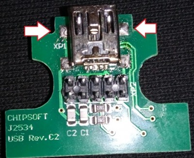

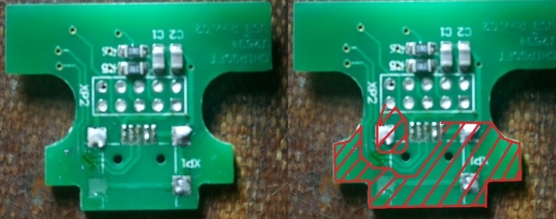

Тоже перестал определяться адаптер, то определяется как неизвестное устройство. Если прижать миниюсб штекер то работает. Разобрал и выпаял платку с разъемом и вот не пойму это специально такие площадки крепления разъема оставлены чтоб его вырывало с текстолита при малейших нагрузках? Или это новый вид экономии меди на текстолите? Под верхние лапы миниюсб нельзя было оставить сплошную полоску на всю верхнюю часть и припаивать к ней миниюсб, чтоб держалось? Штекер то как раз как рычаг верх и стремится вырвать. Теперь надо колхозить крепление в месте вырванной площадки
PS. Выпаял разъем. Скажите, ну что мешало оставить фольгу на текстолите на всей заштрихованной площади фото 2? Еще бы и хлорного железа сэкономили. Ну закрасили бы лаком лишнее и припаяли. И держалось бы как надо...

Сообщение chipsoft » Ср фев 22, 2017 12:07 pm
6aM6y4a писал(а):Тоже перестал определяться адаптер, то определяется как неизвестное устройство. Если прижать миниюсб штекер то работает. Разобрал и выпаял платку с разъемом и вот не пойму это специально такие площадки крепления разъема оставлены чтоб его вырывало с текстолита при малейших нагрузках? Или это новый вид экономии меди на текстолите? Под верхние лапы миниюсб нельзя было оставить сплошную полоску на всю верхнюю часть и припаивать к ней миниюсб, чтоб держалось? Штекер то как раз как рычаг верх и стремится вырвать. Теперь надо колхозить крепление в месте вырванной площадки
Никто не рассчитывал, что в области разъема какие-то нагрузки могут быть. Но в следующей версии ЮСБ платы это учтем. Если нужна новая ЮСБ плата, могу подсказать у кого в России можно взять.
