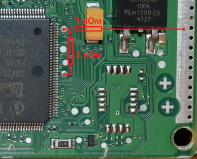

блок 17.9.71 с нива шевроле 10SW020364
подскажите как прошить.
подключил, считал ключ защиты, поставил два сопротивления (как на картинке), пытаюсь считать флеш или эпром, ничего не происходит в течение 5 минут потом окно с ошибкой №9
процессор ТС1724
кто знает, опишите подробно как прошить, какие настройки сделать.
Сообщение chipsoft » Пт ноя 23, 2018 2:47 pm
Все Трикоры лучше всего делать с автоматическим управлением питания через CHIPSOFT OBD2 BreakOut Box. В этом случае установления связи с ЭБУ будет производиться автоматически, в противном случае самому нужно постоянно передергивать питание после начала выполнения любой операции.
Ошибка 9 означает, что адаптер не видит CAN шины. Возможно также проблемы с переводом ЭБУ в бут режим. Косвенно можно судить об этом по потреблению блока.

как переводить в бут режим ТС1724 с помощью CHIPSOFT OBD2 BREAKOUT BOX V2. опешите по подробней пожалуйста. если можно с картинкой.
Re: Модуль М(Е)17.9.71 Tricore
Сообщение chipsoft » Пт ноя 23, 2018 3:20 pm
Imadi@bk.ru писал(а):Спасибо. Заказал его.
На блоке допаяйте что нужно для перевода в бут, кнопку на BreakOut Box отожмите и в ChipLoader в настройках выставите автоматическое управление питанием.

А чтобы не мучаться с пинами, лучше один раз купить кабель для программирования, в котором предусмотрены нюансы с Шнивами (другой пин) и УАЗ. Сам купил кабель от каратса и работаю. Тыкать каждый раз проводками как-то не нравится. С автоматическим питанием чипсофт лайт у меня прекрасно работает на столе.
Для перевода в бут использую платку с двумя резисторами, тоже очень удобно. Плата ЭБУ остается чистой, без следов воздействия. Подключиться погопинами дело нескольких секунд, а после начала процесса считывания или записи, резисторы отпускаю.

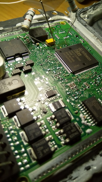

_AlexSander_
Сообщения: 481
Откуда: ZP
Сообщение _AlexSander_ » Пт ноя 23, 2018 8:58 pm
у меня была немного другая распиновка.. сделалось с первого раза:
