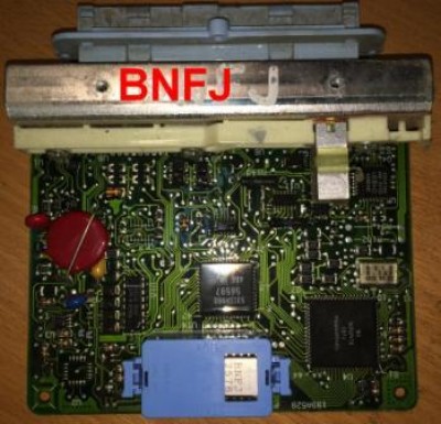

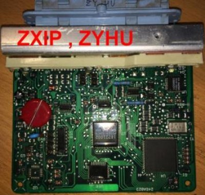

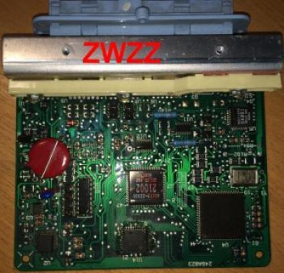

Сообщение charlie » Чт мар 20, 2014 4:37 pm
Добрый день, пользователи и Автор Chiploader.
На днях при непонятных обстоятельствах умер ЭБУ KDAC ZWZZ от Daewoo Nexia 1.5L 8V ДК. Блок умер не от прошивки, а физически - не выходит на связь!
Найти именно ZWZZ мне не удаётся.....
Нашёл BNFJ с голубым чипом - на нём заводится но плохой XX (понятно, нечем CO поправить)
Нашёл ZXIP с чипом PLCC28 AM29F010... залил Full от ZWZZ - насос работает, искра есть, на форсунках нет сигнала....
Нашёл ZYHU с AM29F010. После заливки родного FULL так же нет форсунок.
Прошу помощи и подсказок:
1 Чем перепрошить BNFJ? чтобы заработал с ДК ?
2 Как заставить ZXIP или ZYHU управлять форсунками?
Буду очень признателен

Сообщение fourth » Чт мар 20, 2014 5:10 pm
Держи (ZWZZ)
kdac_zwzz.rar
(16.78 КБ) 217 скачиваний

Сообщение charlie » Чт мар 20, 2014 5:18 pm
Большое спасибо, fourth.
Но прошивка у меня есть и Full-128Kb я из неё собрать могу.
Мой вопрос в прошивке для BNFJ (с голубым чипом), чтобы с лямбдойработала
или как заставить управлять форсунками ZXIP или ZYHU (почему на них нет сигнала) ?
