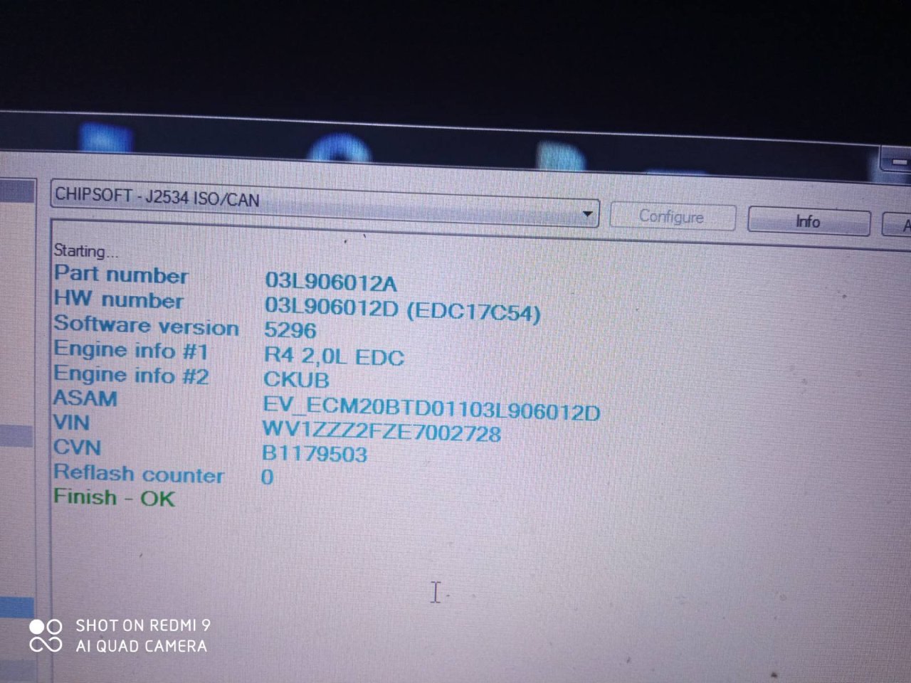

st_as
Сообщения: 357
Откуда: Ukraine, Poltava
Re: Модуль [50] "VAG UDS Bosch MEDC17 - OBD2" для ChipLoaderNG
Сообщение st_as » Пн дек 21, 2020 2:40 pm
Ищу сток
Crafter EDC17C54
03L906012D_5296
Спасибо
099 72 52 777 Стас
viktor9950
Сообщения: 1580
Сообщение viktor9950 » Пн дек 21, 2020 5:48 pm
Держите сами загрузчиком с конвертируете. Выдернул с Brand-N комерческого транспорта
stutterer
Сообщения: 373
Сообщение stutterer » Вт дек 22, 2020 2:48 pm
У меня был крафтер в работе.
Задавал вопрос Денису, он ответил, что не сделает по obd.
При этом Id программа отдала, но конвертация в bin не коректная. Использовал bench.
viktor9950
Сообщения: 1580
Сообщение viktor9950 » Вт дек 22, 2020 3:08 pm
Сам лично проверил и конвертировал
Сообщение chipsoft » Вт дек 22, 2020 4:36 pm
С EDC17C54 никаких проблем с конвертацией и записью нет. У нас такой блок на стенде, все великолепно работает.
vasilii24
Сообщения: 16
Зарегистрирован: Сб фев 22, 2020 8:32 pm
Сообщение vasilii24 » Вт дек 22, 2020 7:20 pm
EDC17C54 крафтер делает без проблем.
stutterer
Сообщения: 373
Сообщение stutterer » Вт дек 22, 2020 8:43 pm
Прошу прощения, ввел в заблуждение.
Крафтер у меня был edc17cp64-2.39.
По нему конвертер не отработал. Делал в бенче.
viktor9950
Сообщения: 1580
Сообщение viktor9950 » Вт дек 22, 2020 9:40 pm
Не EDC17cp64 а наверное с64! cp64 нет вроде вообще в природе
