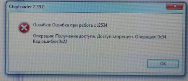

В чём проблема? Блок мт80 с авео.
Re: МОДУЛЬ "GM MT60/MT80 EXTENDED - OBDII"
Сообщение chipsoft » Вс июн 20, 2021 5:18 pm
Toropov писал(а):
Вс июн 20, 2021 2:55 pm
Блоку не хватает каких-то условий, чтобы выполнить операцию записи. Эту ошибку сам ЭБУ сообщает.
Toropov
Сообщения: 223
Откуда: Москва
Сообщение Toropov » Вс июн 20, 2021 5:28 pm
Беру адаптер сканматик и всё считывается и записывается. Чипсофт про такая ошибка. Причем модулем мт80 обд пишется и читается.

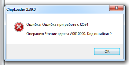

Иногда начинает читать, но выскакивает другая ошибка.
Toropov
Сообщения: 223
Откуда: Москва
Сообщение Toropov » Пн июн 21, 2021 7:49 am
Адаптер опен порт оригинал тоже всё нормально.

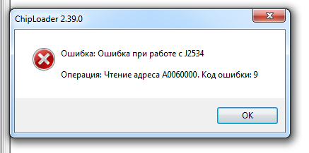

С адаптером чипсофт акрил - при чтении выскакивает ошибка на одном и том же адресе.

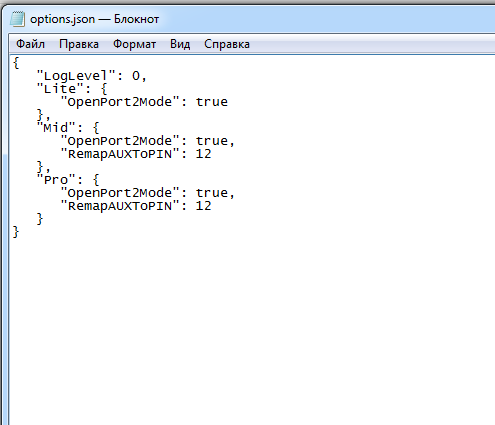

Сообщение chipsoft » Пн июн 21, 2021 9:20 am
Проверьте что отключен лог в настройках драйвера в файле options.json

Вот так.

Сообщение Toropov » Пн июн 21, 2021 10:32 am
Как должно быть?
