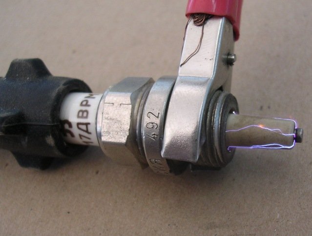

Помоему писал искра есть импульс на форсунку в момент прокрутки завтра гляну.Завтра такое сделаю миллиметров десять резьбы уберу нормально может пригодиться.У меня на работе бензинок пару штук Берлинго там одна общая катух сверху на 4 свечи одевается.

Вот завтра и узнаем, есть ли искра на таком разряднике. На свече она может и быть, но это не информативная искра. В цилиндре, под нагрузкой может и не проскакивать. А разрядник моделирует жесткие и реальные условия в камере сгорания.

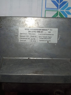

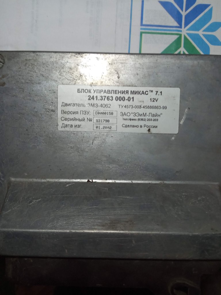

Не повезло такой притащили.

Этот разве что с проводкой менять...
Нет смысла заморачиваться.
Сообщения: 3198
Re: Оживить ЗМЗ 405 Харьков
Сообщение Иоанн » Ср дек 09, 2020 10:51 am
Для этого Микаса-7 ещё ДМРВ нужен HLM2‑4.7 0280212014 или М ИВКШ.407282002, вместо установленного 20.3855. Кстати, там ДМРВ HFM62C/11 или 20.3855 стоит? Или уже кем-то меняный? Другими словами пленка или нитка стоит? Встречал, приспосабливали.

Ребята всем привет, продолжение эпопеи с запуском.Собрал всё до кучи сделал разрядник и понеслась.Искра лупит будь здоров через разрядник.Нашел комплект свечей живых поставил с замиранием сердца запуск.Запустилась сразу но как то подтраивала я бы не сказал что троит,как то непонятно себя ведёт.Пару минут поработал вроде как начинает работать нормально.Я его заглушил не хотелось греть ремень не одел.Одел ремень запустил начал снимать провода поочередно,второй третий на снятие оч хорошо отзывались а первый четвертый я так и не понял практически изменений небыло.Первый ещё как то а четвертый изменений нет.Заглушил хотел ещё раз запустить и тут как обычно тишина.Заметил такую ерунду запускается как то в догонку и хлопки во впускной колектор.На больше меня не хватило опять задергали пошол буса запускать на улицу.Кагда собрал ещё раз мернул компрессию по всем цилиндрам по 12 фазы сто пудов стоят форсы проверил.Завтра буду смотреть впрыск может там что трахает.Проверил ещё жгут,на колодке ЭБУ все пины званятся плюсы массы все приходят.Завтра сделаю диагностику посмотрим что там вылезет.Пока вроде всё завтра продолжу гляну импульс на форсунках.Мне кажется там бородушка в первом четвертом больше склоняюсь к четвёртому цилиндру.

На разряднике 1-4 надо проверить и 2 с третьим, они же парные. Стрелять в глушитель может в том числе по причине отсутствия искры, а затем появления. Бывало, что и глушитель разрывало.
