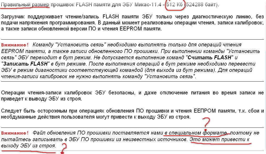

Всё-таки вопрос остался: прошивки 512К и 576К чем отличаются? Насколько совместимы прошивки считанные Опенбоксом и Чиплодырем?
Справка к Чиплодырю меня совсем запутала:
из справки по м114.jpg (216.43 КБ) 7113 просмотров
Сообщение chipsoft » Сб фев 09, 2013 11:25 am
ДМИ писал(а): Всё-таки вопрос остался: прошивки 512К и 576К чем отличаются?
Отличие только в размере.
ДМИ писал(а): Насколько совместимы прошивки считанные Опенбоксом и Чиплодырем?
Не сравнивал, как читает Опенбокс. С Комбилоадером все 100% совместимо.

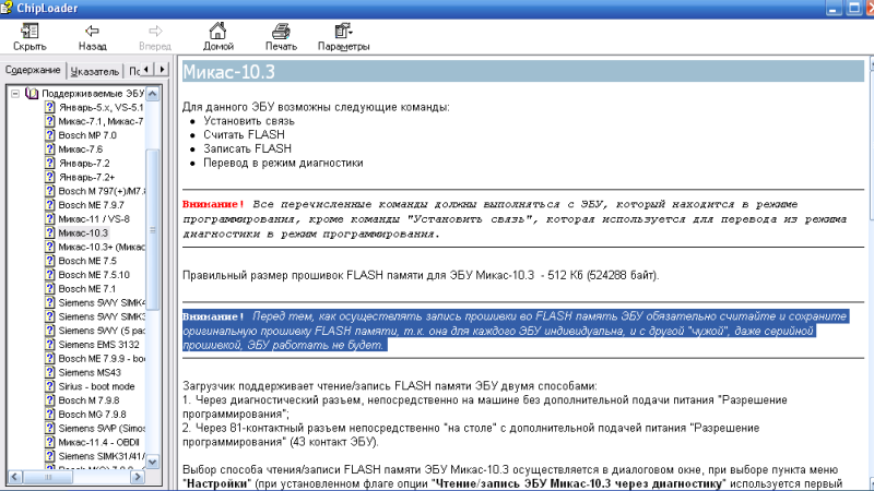

Сообщение keban » Вс июн 02, 2013 4:46 pm
Не совсем понял эту фразу в хелпе:
Внимание! Перед тем, как осуществлять запись прошивки во FLASH память ЭБУ обязательно считайте и сохраните оригинальную прошивку FLASH памяти, т.к. она для каждого ЭБУ индивидуальна, и с другой "чужой", даже серийной прошивкой, ЭБУ работать не будет.
То есть, если у меня есть блок от УАЗа я не смогу залить туда прошивка для Сенса?
injektor
Сообщения: 703
Откуда: UA, Александрия
Сообщение injektor » Вс июн 02, 2013 10:53 pm
Это цитата из хелпа к какому блоку?
Если к микасу, то это касается блока 7.6. Причем здесь УАЗ?..
Тема о 10.3 и у них нет индивидуальной привязки.

Сообщение keban » Пн июн 03, 2013 7:54 am
Цитата к блоку 10.3 вроде как...
Хорошо если так как Вы говорите и это опечатка))))
injektor
Сообщения: 703
Сообщение injektor » Пн июн 03, 2013 9:05 pm
Пересмотрел хелп, действительно там так написано... С этими блоками работаю всегда комбиком и не смотрел этот хелп.
Тогда вопрос к Денису, что имеется ввиду, пусть прокоментирует.
Ведь прошивки не индивидуальны и к блоку не привязаны. Привязан только EEPROM к блоку в Микасе 7.6.
Или я что то пропустил... :shock:

Сообщение keban » Пн июн 03, 2013 9:20 pm
Да, хотелось бы услышать ответ....
А то Сенс стоит, блок от УАЗа на днях приедет. Чиплоадер уже куплен.
Неужели другой загрузчик искать придется?
