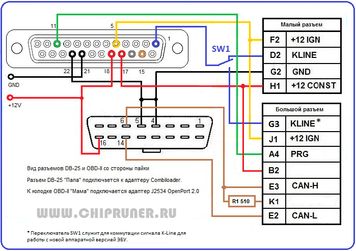

Я не совсем правильно объяснил...
У меня есть кабель которым я постоянно прошивал
ЭБУ М74 (безкановые). Я его доработал, добавил пины
X1-E2 - CAN Low
X1-E3 - CAN Hi + 510 Ом на X1-K1
А так же ещё добавил пин на X1-G3 K-line
K-line пробовал подключать как Х2-D2 так и X1-G3!
И ещё: K-line подключать к 7 пину Опенпорта 2 или использовать
отдельный адаптер K-line?
P.S. Неотключаемое питание +12в только X2-H2.., a X2-H1 не подключал, так как на безкановом М74 подключен только один X2-H2 12в
К 7 пину опен порта к линию

Так и делал к 7 пину Опенпорта_2 K-line, пробовал подключать как Х2-D2 так и X1-G3. Только что всё по новой проверил, кабель прозвонил.
Не работает! Ни на ноуте, ни на ПК! Что не так делаю?

Может так попробовать

Если верить выше выложенной схеме, то k-line адаптер используется
отдельно. Т.е. надо подключать Опенпорт_2 и K-line адптер?
Ещё появился H3 - K-line.... :shock:

vldp писал(а):Если верить выше выложенной схеме, то k-line адаптер используется
Попробуй подключи к Н3 к линию от опенпорта.отдельный к лайник не нужен.

У меня по этой схеме сделан кабель. С комбиком работает.

Комбик не причём. Я выложил правильную схему кабеля. А что к нему (кабелю) будешь подключать, чиплодырь, комбик или ещё что-то, это дело вкуса. А вам уважаемый пофлудить захотелось?
Если все подключено в точности как в хелпе -все должно работать ! Настройки чиплоадера все правильно заданы !?

Спасибо за правильную схему подключения! Не обижайся...
Просто уже нервы не выдерживают! Два дня мучаюсь и не могу понять
в чём проблема?
