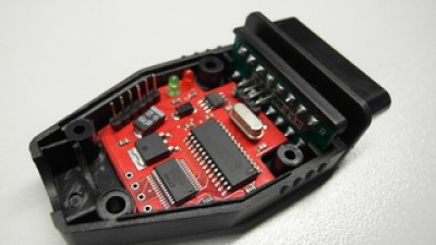

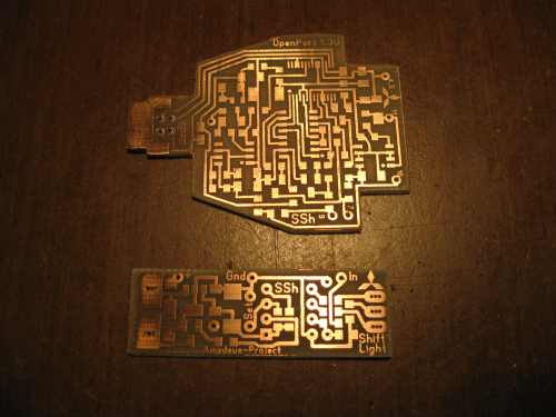

chipsoft писал(а):
wmasterw писал(а):А какие геометрическе размеры ? Хотелось бы в коробочку какую то :lol:
Размеры платы 70 на 48 мм. Корпус мы хотели свой фирменный делать, но с этим затянулось.
Денис Если дашь Схемку Магу Акуратно в корпус OBD2 Платку Заскидать!!!
С Уважением Павел
Вот в такой корпус типа такой платки
А Получится Платка типа Такой
Сообщение chipsoft » Чт фев 06, 2014 11:13 pm
megatun писал(а): Денис Если дашь Схемку Магу Акуратно в корпус OBD2 Платку Заскидать!!!
Спасибо, это мы самостоятельно сможем сделать. В ближайшее время пока не планируем выпускать устройство в другом форм - факторе.
