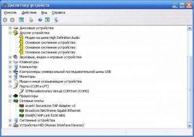

Сообщение krav » Пт июл 14, 2017 11:01 am
Не могу связаться с ме17.9.7 приора,может что то не установленно
.JPG
Последний раз редактировалось krav Пт июл 14, 2017 11:08 am, всего редактировалось 1 раз.

Сообщение krav » Пт июл 14, 2017 11:02 am
Вот еще скрины,чет не крепятся

Сообщение Romann43 » Пт июл 14, 2017 11:28 am
Работаете на столе или по обд?Если по обд,то перемычка стоит в разъёме иммо?Драйвер J2534 установлен?В программе(в настройках) выбран адаптер J2534?Какой адаптер используется.Мало исходных данных...
krav
Сообщения: 46
Зарегистрирован: Ср июл 04, 2012 10:17 am
Откуда: Волгоград
Сообщение krav » Пт июл 14, 2017 12:02 pm
По ОБД,перемычка 13-20 установленна. В проге PCMFlash адаптер видится, в настройках указан j2534:CHIPSOFT j2534 ISO/CAN
Драйвер J2534 думаю установлен, иначе комп в диспетчере его бы не увидел(на скрине выше указано)

Romann43
Сообщения: 715
Откуда: Кирово-Чепецк
Сообщение Romann43 » Пт июл 14, 2017 12:11 pm
krav писал(а):По ОБД,перемычка 13-20 установленна. В проге PCMFlash адаптер видится, в настройках указан j2534:CHIPSOFT j2534 ISO/CAN
Паспорт отдаёт блок?Выжидаете 15-20 секунд после вкл зажигания и подачей команды?Может на стол проще?

Сообщение krav » Пт июл 14, 2017 12:20 pm
Нет иденты не отдает "ошибка" Наверное стоит попытать на другом авто, адаптер только получил и не знаю рабочий ли он.
Рожденные в СССР
Сообщение chipsoft » Пт июл 14, 2017 12:36 pm
На любом авто попробуйте программой, которая по ОБД2 протоколу работает - ScanXL, Toyota TechStream

Сообщение krav » Пт июл 14, 2017 5:53 pm
Все работает,сейчас без проблем читал хундай ix35
Значит в приорах проблемма с разъемами.

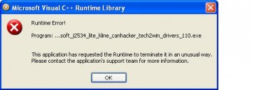

Сообщение gory » Пн авг 28, 2017 2:14 pm
Что-то не получается на новом ноутбуке .
Стоит ХР лицензионная . Драйвер установился , а при установке
chipsoft_j2534_lite_kline_canhacker_tech2win_drivers_110.exe
посередине установки высвечиваеися окошко :
.JPG
Подумай,посмейся.

Сообщение Romann43 » Пн авг 28, 2017 3:11 pm
gory писал(а):Что-то не получается на новом ноутбуке .
Тут прочтите http://www.chipsoft.com.ua/forums/viewt ... sc&start=0 возможно файл повреждён,была проблема подобная при установке 1.1 версии
gory
Сообщения: 580
Откуда: Шахты
Сообщение gory » Пн авг 28, 2017 3:39 pm
Romann43 писал(а): ..... возможно файл повреждён .......
Какой файл ?
Драйвер и chipsoft_j2534_lite_..... последней версии по ссылке из магазина.
Подумай,посмейся.
gory
Сообщения: 580
Откуда: Шахты
Сообщение gory » Пн авг 28, 2017 4:21 pm
Причём версии 1.00 и 1.01 становятся , а 1.1 никак .
Пробовал со всех ссылок .
Подумай,посмейся.
Romann43
Сообщения: 715
Сообщение Romann43 » Пн авг 28, 2017 8:12 pm
gory писал(а):Причём версии 1.00 и 1.01 становятся , а 1.1 никак .
Вот что нашел https://snapcomp.ru/problemy-s-kompyute ... time-error
