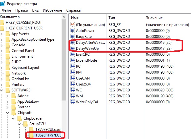

При подключении на столе,эбу паспорт отдаёт в чиплоадере?Реестр для к лайн адаптера исправлен по рекомендации из хелпа к модулю?Только я не пойму,о каком CAN идёт речь,если модуль OBD2 работает по к линии...
Скрин файла реестра для к лайн адаптера:
