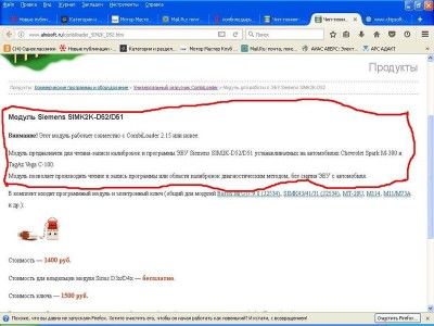

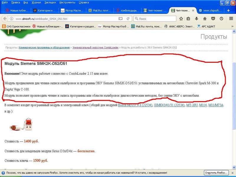

Это из хелпа к чиплоадеру! Понял так, что вам нужно было из хелпа именно комбилоадера. Я вам ответил, что в хелпе к комбилоадеру такого фото нет.
Pashkovskiy65
Сообщения: 849
Откуда: г. Орёл
Сообщение Pashkovskiy65 » Пт мар 23, 2018 12:08 pm
Иоанн писал(а):Это из хелпа к чиплоадеру! Понял так, что вам нужно было из хелпа именно комбилоадера. Я вам ответил, что в хелпе к комбилоадеру такого фото нет.
Как это нету. Вот есть это фото
Сообщения: 3198
Сообщение Иоанн » Пт мар 23, 2018 1:03 pm
Виноват, ступил, нашел в хелпе в контактах у комбилоадера. Спасибо за пинок в нужном направлении.

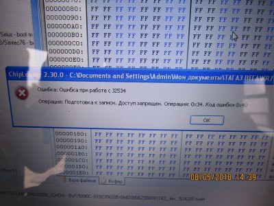

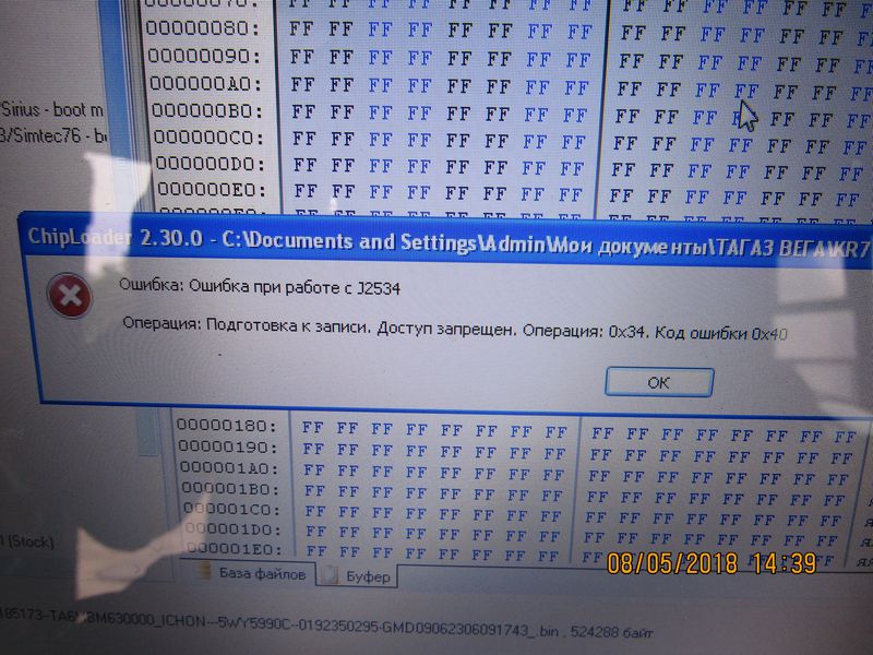

Добрый лень. Приехал тагаз вега SIM2K-D51 на прошивку. Прошивку считал через данный модуль начал записывать на основе считанного софта машина труп. Не пишется родная ошибку прикладывыаю.
Avtoelektrik
Сообщения: 24
Зарегистрирован: Сб июл 11, 2015 10:44 am
Откуда: Светлоград
Сообщение Avtoelektrik » Вт май 08, 2018 3:05 pm
Как быть дальше?

Отвечу сам. Сейчас запустил авто заработал бензонасос после того как залил прошивку в буте скачанную на карбрайнсе.
Я 300 раз пожалел что открыл этот ДОЛБАНЫЙ модуль. Катлета со всеми этими блоками работает на УРА. Приехал как то дэу матиз достаю чиплодырь пытаюсь прошить и что я вижу авто ТРУП и начались танцы с бубном достал катлету прошло всё на раз.
Денис убери этот сырой модуль с продажи либо доделай его до ума сколько можно краснеть перед клиентами??? Благо клиенты попадаются нормальные а не дай БОГ какой нибудь дебил попадётся. А то я смотрю ты тихо но уверенно забрасываешь свой загрузчик. Как обстоят дела с модулем Модуль "Bosch ME17.9.11/12/13-OBD2" уже дружит или не дружит с Пашиными прошивками
