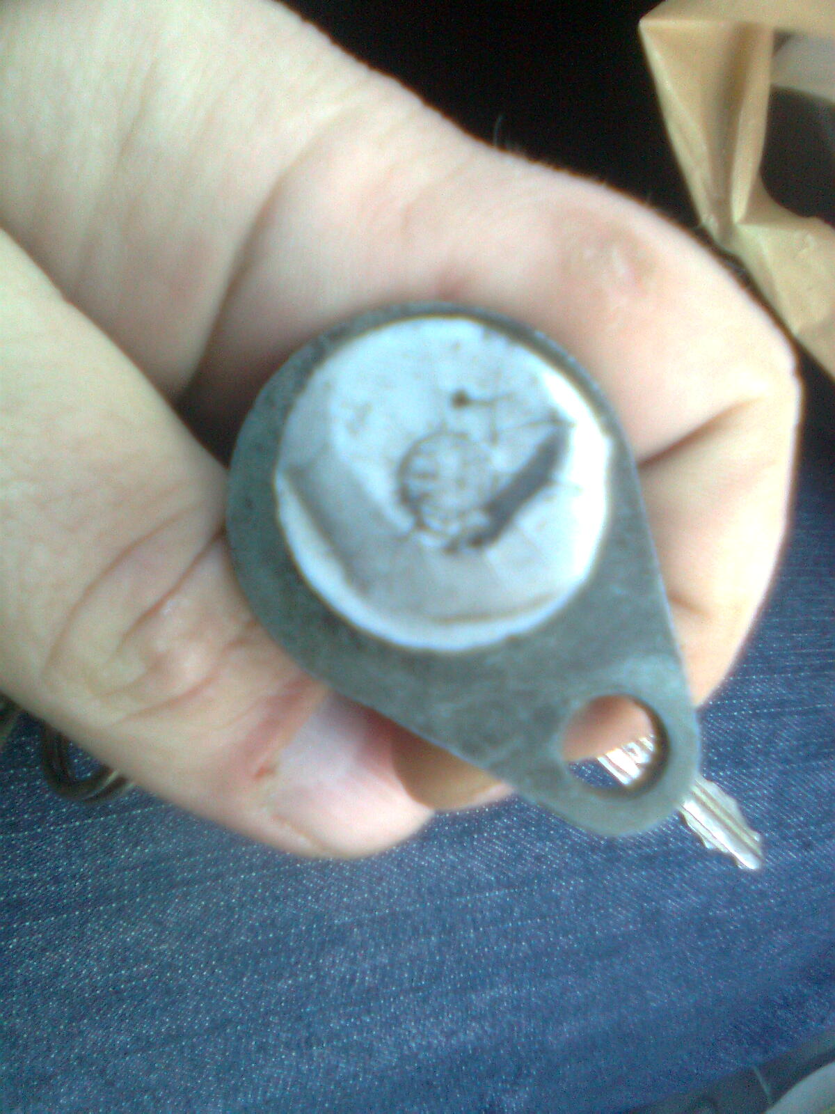

Ну и проверка ДПКВ на опилки - тоже порадовала.См.фото.
Не знаю кто по нему прошёлся молотком,но видны 4 трещины и деформация.Может это и не влияет на работу,но заменил.

- ДПКВ после двух ремонтов коробки видимо пережил не самые лучшие минуты своей жизни.
