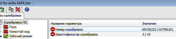

К сожалению, всё не так безоблачно, как кажется даже при наличии редактора. Редактор что определяет, версию калибровок? Да. И то, косвенным путём, по той карте, которая их открывает. А софт, в который эти калибровки засунуты он определит? Вот в качестве примера - калибровки ХАФК вбиты в ГМБС, в редакторе это будет видно? Для полной гарантии нужно иметь свою базу стоков, и в хексе проверять считанное на идентичность. Или я заблуждаюсь?
А в такой комбинации - это наверняка увал блока.

Я проверяю здесь. У каждого софта весь свои иденты. Здесь я сравнил с XAJZ. А у вас на основе XAFK. Но нужно иметь проверенные стоки.
Серёга
Сообщения: 988
Сообщение Серёга » Вс окт 18, 2015 3:52 pm
Я выложил вообще калибровки XAFK на основе софта GMBS. То есть пара абсолютно несовместимая и скорее всего убийственная для ЭБУ. И редактор калибровок ничего этого не показал. Это я к тому, что нужно быть трижды внимательным. Хотя этот пример и не совсем корректен. Врядли когда-нибудь кому-то попадётся в считанном файле из ЭБУ, который до этого работал, такая несовместимая комбинация. А вообще, если стоит необходимость загрузить в блок калибровки 32 кб, то я их переношу в проверенный фул-сток из своей базы.
П.С. Своё вложение я удаляю, чтоб никто не скачал и не загрузил эту хрень в блок.

Интересный винигрет XAFK(HV-240) - GMBS(MR-140)
