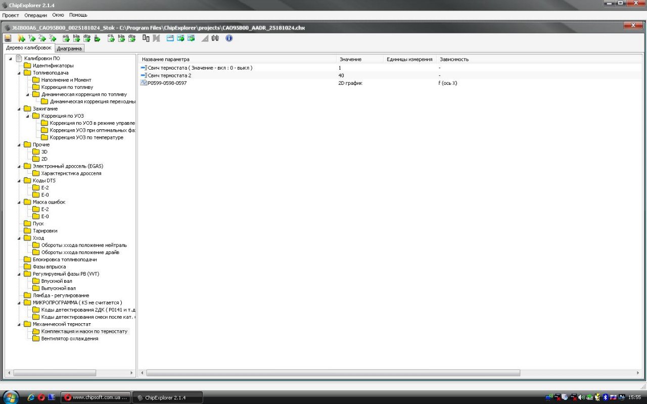

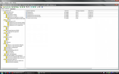

Сообщение Denis » Вт сен 21, 2021 3:56 pm
В модуль калибровок добавлена поддержка перехода авто на мех термостат ( можно и не менять если рабочий штатный) с понижением температуры ххода .
Тюн прошивки на заказ.
Denis
Сообщения: 2843
Re: Simtec 76
Сообщение Denis » Вт сен 21, 2021 3:57 pm
Вот скрины , для перехода на мех термостат достаточно переписать только калибровки
