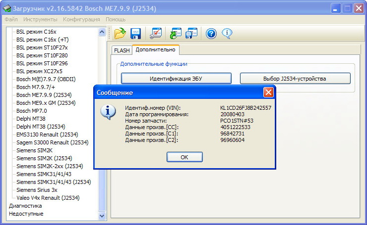

Сообщение Pashkovskiy65 » Сб апр 09, 2016 9:48 pm
Писал недавно комбиком такую. Все нормально.
