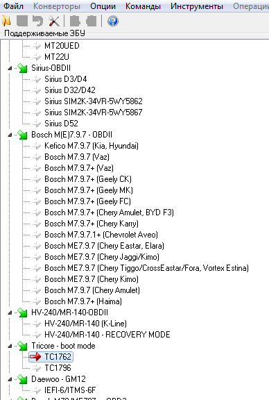

Купил этот модуль. Может глупый вопрос, но какую вкладку выбирать в chiploadere чтобы считать сток прошивку?

Сообщение chipsoft » Вт янв 28, 2014 7:35 pm
lastarmyman писал(а):Купил этот модуль. Может глупый вопрос, но какую вкладку выбирать в chiploadere чтобы считать сток прошивку?
Только в бут режиме получится это сделать, модулем Tricore.

Ясно. Спасибо. Модуль трикор у меня тоже есть. Получается этим модулем "Bosch ME17.9.11/12-OBD2" можно только ЗАПИСАТЬ сток прошивку? Прошивка нужна чтобы править ее и залить обратно. Но все равно вопрос что выбирать? "Bosch ME17.9.11/12-OBD2" у меня в списке слева нет.

Сообщение Слав » Ср янв 29, 2014 10:06 am
ВОТ, остальное почитай в хэлпе.
