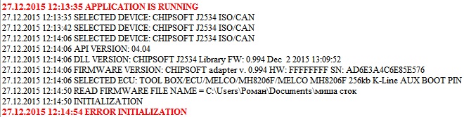

Romann43
Сообщения: 715
Откуда: Кирово-Чепецк
Сообщение Romann43 » Вс фев 21, 2016 1:02 pm
Сейчас проверял работу ОР2.0 с екуфлеш и ммс2,9 лансер 256кб без эбу.Так вот,экуфлеш "дёргает"включает и выключает бутпин с частотой примерно 1-2 герца(судя по логу программы 1Гц) и делает три попытки,затем выводит сообщение что нет ответа.Кстати в пиасини 4.1 такой же алгоритм с бут пином.В ммс2 при работе с ОР2.0 и с J2534 бут пин просто включается и всё.Может в этом проблема несоединения с эбу?...
