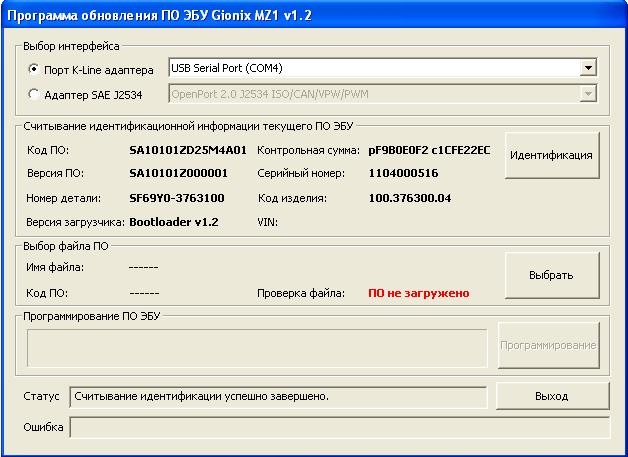

Увидел на сайте разработчика обновления и загрузчик для MZ2.
_val_
Сообщения: 252
Зарегистрирован: Ср июл 18, 2007 10:00 am
Откуда: Cherkasy reg.
Сообщение _val_ » Пн июн 19, 2017 9:50 am
Скачал загрузчик и потестил на паре Джиониксов. Очень хотелось проверить ОБД
Один Ланос - написало что только производитель обновляет.
На другом, Вида, иденты выдало, но на сайте я такого софта не вижу.
Дальше пока интерес поугас
