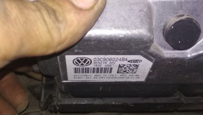

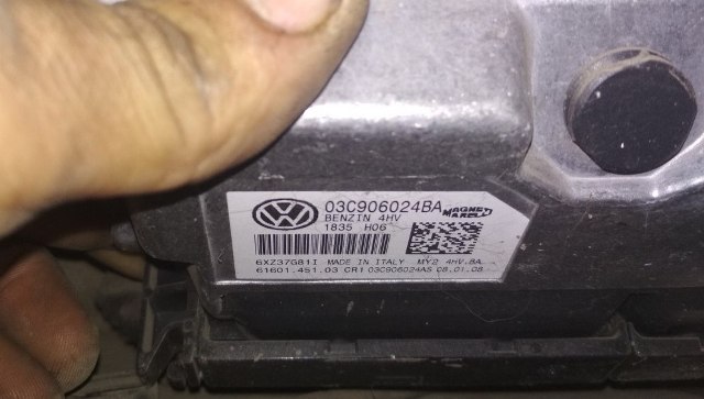

Сообщение Сашка » Ср авг 15, 2018 8:44 pm
есть Caddy 1.4 с блоком 4HV.
Кто делал модулем Magnetti Marelli 7GV, 7GVE, 4HV.
Сашка
Сообщения: 534
Сообщение Сашка » Пт авг 17, 2018 9:05 am
И всё же! кто ни будь читал-писал данный блок этим модулем???
