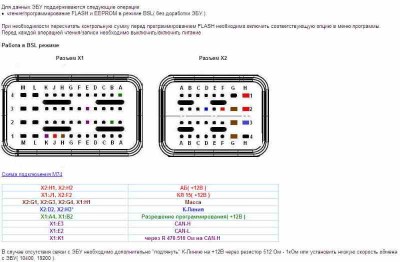

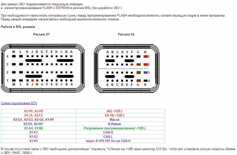

Сообщение ura12345678 » Вс окт 16, 2016 2:01 pm
Пытаюсь прошить 11186-1411020-22 ПО I484GR16 плата HW 4.12
подключаю альтернативным способом из справки, постоянно вылазит ошибка 9, как подключить какие настройки выбрать? спасибо
Romann43
Сообщения: 715
Откуда: Кирово-Чепецк
Сообщение Romann43 » Вс окт 16, 2016 3:33 pm
ura12345678 писал(а):Пытаюсь прошить 11186-1411020-22 ПО I484GR16 плата HW 4.12
Тут отчитывались:I484GR16 пишется по к- линии. К-линия перенесена на G-3 большого разъёма
ura12345678
Сообщения: 11
Зарегистрирован: Пт окт 14, 2016 6:46 pm
Откуда: Москва
Сообщение ura12345678 » Вс окт 16, 2016 4:16 pm
по какой схеме подключать?
по этой:
Подключение к ЭБУ (CAN)
X2-H1, X2-H2 - Неотключаемое питание (+12В)
X2-F2 - Включение зажигания (+12В)
X2-G2, X2-G3, X2-G4 - Масса (достаточно подключить любой из этих контактов)
X1-A4, X1-B2 - Разрешение программирования (+12В)
X2-D2 - К-Лайн
X1-G3 - К-Лайн (в некоторых ЭБУ КЛиния выведена на этот пин)
X2-H3 - К-Лайн (в некоторых ЭБУ КЛиния выведена на этот пин)
X1-E2 - CAN Low
X1-E3 - CAN Hi (через резистор 470-510 Ом необходимо дополнительно подключить на +5В, контакт X1:K1)
