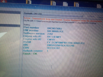

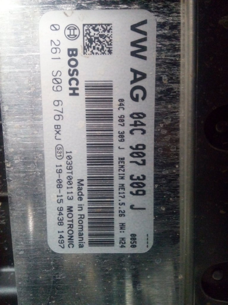

Сообщение Puzenko » Сб фев 08, 2020 9:05 am
Поло седан, блок 17.5.26. Читает иденты и ошибки
sputnet74
Сообщения: 399
Откуда: Челябинская область
Re: Тестирование модуля VAG UDS Bosch MEDC17 - OBD2
Сообщение sputnet74 » Сб фев 08, 2020 12:56 pm
17.5.26 прошивает без проблем и сток и тюн
https://vk.com/sputnet74

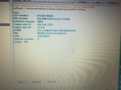

Запрос на лицензию отправил. Попробую)))
drob0555
Сообщения: 3
Зарегистрирован: Пн мар 18, 2013 9:15 pm
Откуда: Россия , г. Белгород
Сообщение drob0555 » Чт фев 13, 2020 2:51 pm
Также отправил запрос на лицензию) и появился второй авто для теста) все ок)))
