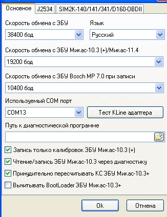

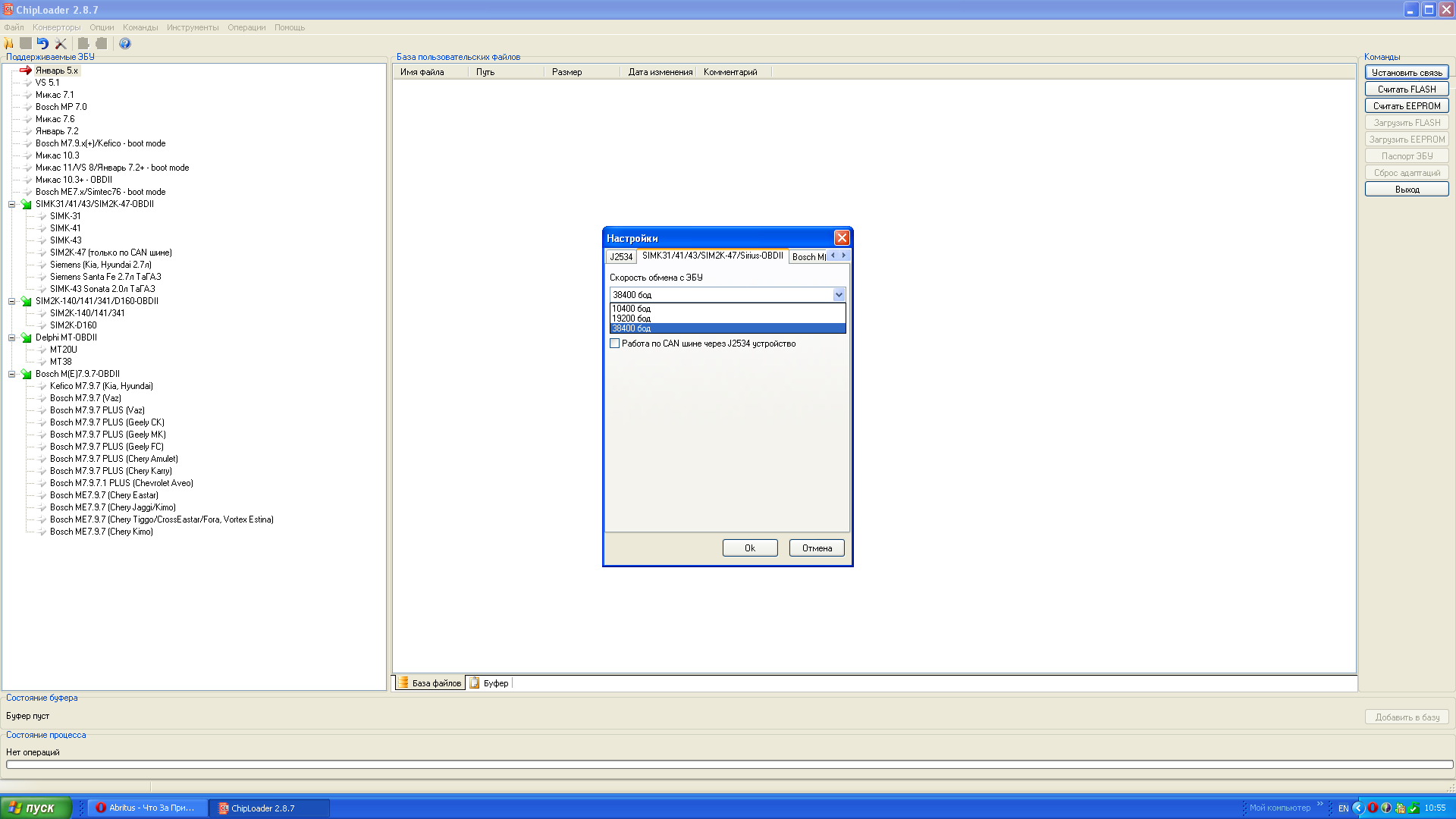

valyss писал(а):В последней версии нет вкладки настроек для этих блоков,как менять скорость?
меняйте скорость в диспетчере устройств ----оборудование----настройки кома , вы же пользуетесь юсб-ком переходником на сколько я понял .
Нет,пользовался железным Сom портом,процесс проходил примерно до 80% ,затем выкидывало ошибку(по моему 0 Х 34) и процесс записи обрывался,приехал коллега,залили комбиком на высокой скорости(на средней комбик тоже спотыкался на калибровках примерно на том же месте).
В предыдущих версиях чиплодыря были настройки скорости,на мой взгляд надо добавить выше скорость в программе ,тогда расширится круг эксперементов.
Сообщение chipsoft » Чт мар 29, 2012 8:00 pm
Блоки с машин 2.7 могут писаться только на низкой скорости.

Сообщение chipsoft » Пт мар 30, 2012 5:57 pm
В новых версиях скорости выбираются в окне, которое вызывается нажатием правой кнопки мыши на названии ЭБУ.

Сообщение valyss » Сб мар 31, 2012 9:37 am
Спасибо,тут уж я недочитал,виноват.

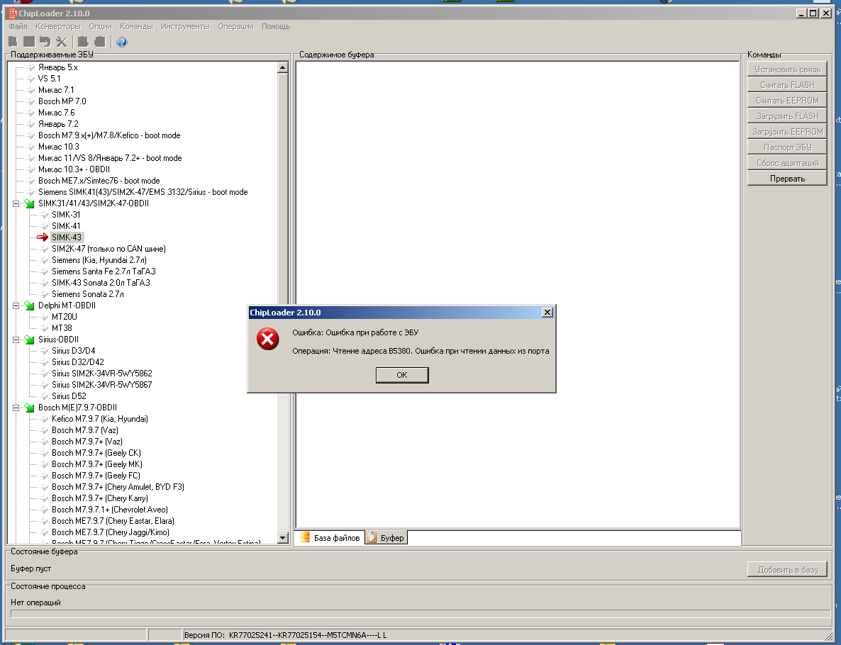

Сообщение lamb » Ср ноя 21, 2012 4:52 pm
Денис подскажи.
Пытался вычитать сегодня Хюндай Туксон 2л, 2006г.
ИД KR77025241--KR77025154--M5TCMN6A----L L
читал как SIMK43 по ОБД2, доходит процентов до 30 и потом вываливает такую ошибку, пробовал на разных скоростях, так и не прочел.
Denis
Сообщения: 2843
Re: SIMK43 Хюндай Туксон
Сообщение Denis » Ср ноя 21, 2012 5:10 pm
lamb писал(а):Денис подскажи.
Чем ? Калайкой на FTDI чипсете ? Если да то поставь в настройках порта время отклика 1 мс и буфер приема передачи 1024 . Это в диспетчере устройсв в обборудовании , а не в самой программе чиплоадера.
lamb
Сообщения: 362
Откуда: Староникитская
Сообщение lamb » Ср ноя 21, 2012 7:04 pm
Да штатный к-лайн с сайта.
Ок. попробую
lamb
Сообщения: 362
Сообщение lamb » Чт дек 13, 2012 4:21 pm
Денис спасибо! Сегодня приехало авто, проверил, все считалось и записалось без проблем/
Правда версия Лодера уже 2.11
