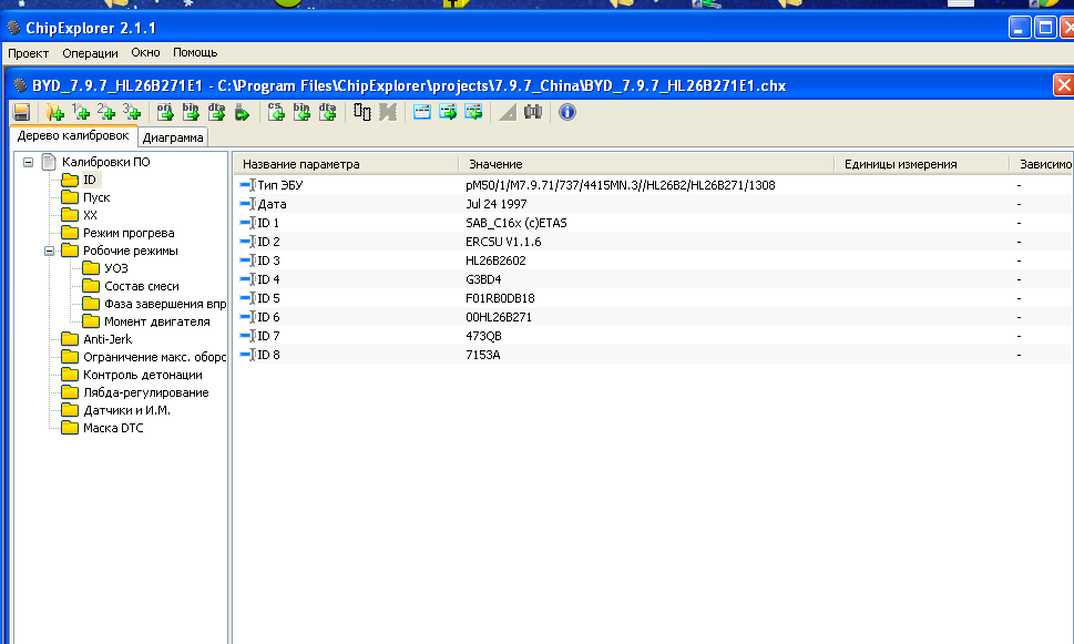

Подскажите каким модулем можно записать этот блок, BYD G3 2011 1.5L.
Записать не получилось, при записи начинает стирать доходит до 350-го адреса и обрывается, пишет Ошибка связи, Ошибка 0

Petrovich_V писал(а):Подскажите каким модулем можно записать этот блок, BYD G3 2011 1.5L.
какой там блок стоит ? Я делал F3 2011 1.5 там стоял обычный 797+ ....закладкой амулета через диагностику прошил

это не F3, это G3 шильдык с него я выложил, пробовал всеми что есть по ОБД и в буте тоже. писать не хочет.
Что там за проц? Прошивку считали?

какой проц не знаю, прошивка есть считана комбиком.
BYD 2011_1.5L_Stok.zip
(290.2 КБ) 206 скачиваний

Petrovich_V писал(а):какой проц не знаю, прошивка есть считана комбиком.
а вот и модуль :)

Так это обычный М797+ , читается и пишется чиплоадером без проблем ....через бут , и через диагностику то же должен писаться как BYD F3 , просто надо было настроить параметра порта . Время отклика 1 мс для этих блоков.

я же выше писал, (при записи начинает стирать доходит до 350-го адреса и обрывается) писал как М797+ через бут, через диагностику писаться как BYD F3 тоже пробовал не записывает, параметры порта у меня выставлены 2мс, если машинка приедет попробую 1мс поставить, если это поможет.

Petrovich_V писал(а):я же выше писал, (при записи начинает стирать доходит до 350-го адреса и обрывается) писал как М797+ через бут, через диагностику писаться как BYD F3 тоже пробовал не записывает, параметры порта у меня выставлены 2мс, если машинка приедет попробую 1мс поставить, если это поможет.
ТОчно такая же проблема в новом софте и у меня - тоже до 350 доходит - я Денису об этом писал;
Не знаю исправлено или нет.
А пока установите старую версию и там будет все работать
