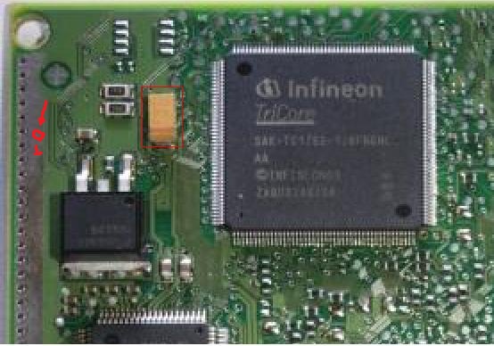

coolbes писал(а): а чиплодырь мне рисует ошибку 9, ошибка при работе с j2534.
Опять ленишся читать. В хелпе к загрузчику все написано и на форуме не однократно задавали этот вопрос.
http://www.chipsoft.ru/forums/viewtopic ... E5+++j2534
А блок хоть живой? Пробовал на нем после пайки машину заводить? Диагностировать?

Сообщение coolbes » Вт фев 21, 2012 2:08 pm
Блок живой. После пайки первым делом что сделал это попробовал завести машину, подключил к-лайник, посмотрел ошибки - были низкий сигнал от 1 датчика положения дроселя, от 2 датчика положения дроселя, низкий уровень сигнала педали газа, обрыв имобилизатора, ошибки стер, погазовал, ошибки больше не появились, может когда колодку пошевелил контакт был плохой, но сейчас вроде все в норме. Судя по тому что пишут нужно 87 ногу кидать на массу проца, а я ее корочу на - аккума, может от этого косяк? И есть еще у меня подозрения на openport, так как покупал я его не новый, но вроде человек, который продавал серьезный, не должен кинуть. Как опенпорт можно проверить?

Из хелпа :
"После перевода ЭБУ в бут режим можно подавать на него питание и выполнять команды чтения и записи."
Не нада на акуму .

Сообщение coolbes » Вт фев 21, 2012 3:38 pm
так а куда если не на - аккума, то куда второй контакт цепи с резистором цеплять, где - проца на плате?

Сообщение Aikonss » Вт фев 21, 2012 3:47 pm
На всей плате масса общая.

Сообщение coolbes » Вт фев 21, 2012 4:21 pm
Массу брал оттуда где на рисунке показали, результат 0, не соединяется с блоком. Выдает ошибку 9 и все. Я делаю так подаю питание везде, оставляю только + зажигания, потом корочу 87 ногу и включаю кнопку типа зажигание, так же блок должен перейти в бут режим? А контакты к опену подключал самый нижний левый это + 12 вольт, два верхних центральных это 2 минуса, левее от них H-can, под ним L-can. Все верно?

Сообщение HSV » Вт фев 21, 2012 4:28 pm
ты 87 ногу через резистор тыкаешь?

Сообщение coolbes » Вт фев 21, 2012 4:29 pm
Да, через резистор.

Сообщение HSV » Вт фев 21, 2012 4:33 pm
HSV писал(а):
coolbes писал(а):Ни хрена не соединяется. Корочу я ногу через пятачок рядом с 87 ногой, включаю кнопку - типа зажигание, нажимаю кнопку считать флеш, а чиплодырь мне рисует ошибку 9, ошибка при работе с j2534.
не не ....делай фотки чего наделал (подсоеденялкак) ну и видео с экрана можно заснять (каким нить граббером)
раз уж есть такая тема то пусть здесь все и будет ,а там админы решат куда ее дальше :D
повторюсь...
дрова может не поставил или птичку не убрал
