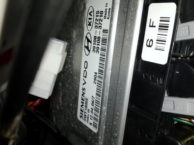

Можете добавить в модуль софт 5WY1805E Hyundai Tucson 2,7л. ЭБУ 5 разъемов.

Сильно надо.
Приобрел себе такой авто. Установил ГБО, а идеальной работы добиться не могу.
В некоторых режимах тип впрыска меняется с фазированного на одновременный. А в программе ГБО есть допуски только для перехода с фазированного на попарно-параллельный.
Если сделаете карту, смогу-ли я отменить изменение типа впрыска?
P.S. Связывался с магазином "Чипсофт" , хотел приобрести МОДУЛЬ "SIEMENS 5WY" ДЛЯ CHIPEXPLORER. Но мне ответили, что soft 5WY1805E он не поддерживает.
