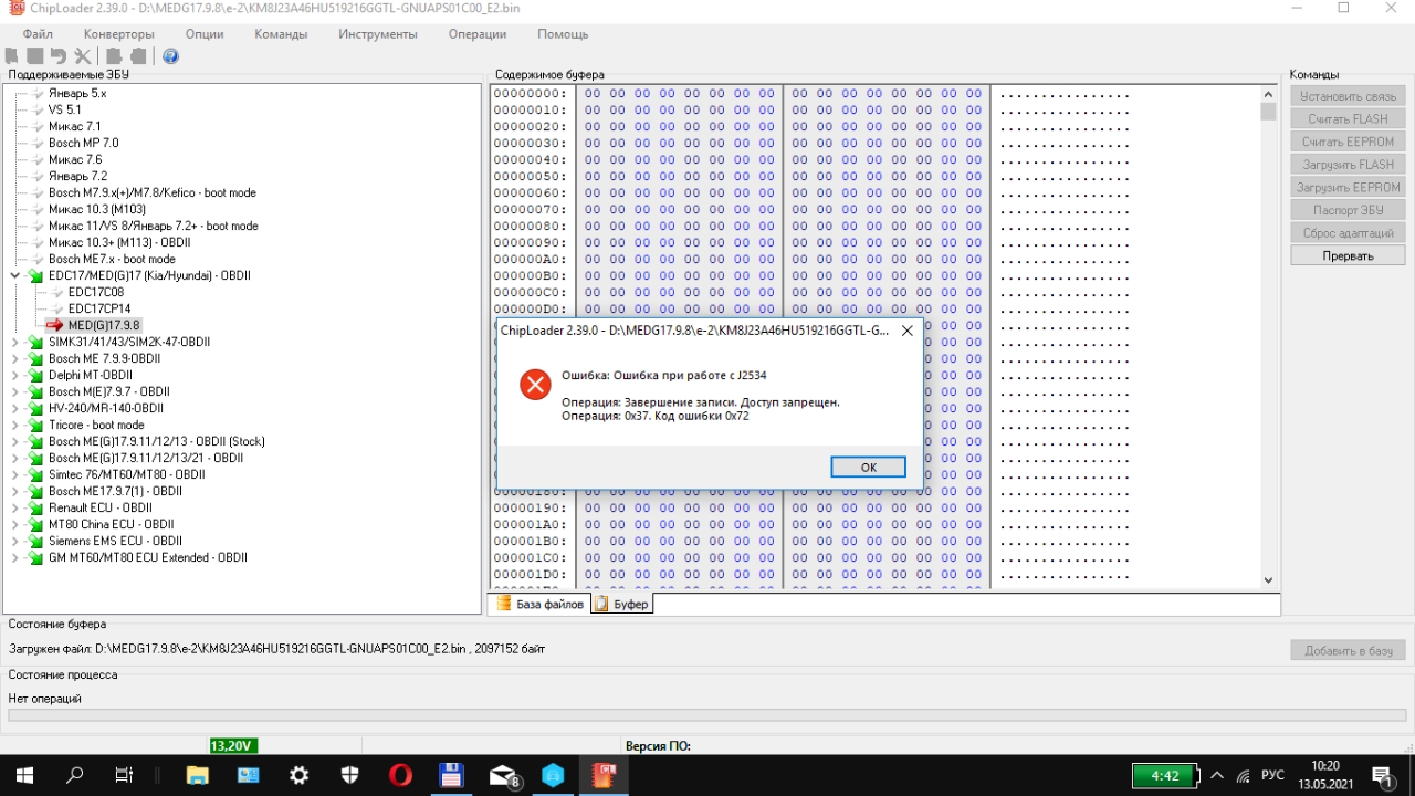

Сообщение Сергей-54 » Чт май 13, 2021 7:07 pm
Отпишусь о проделаной работе.При помощи этого модуля считал прошивку по обд.Время гдето 30 минут.
А вот с записью немного понервничал.В конце записи ошибка.Пробовал и калибровки и все содержимое.Родной софт записал отлично и быстро.Тюн прошивка была с подсчитаной кс.Для эксперимента поставил галочку пересчитать кс
и произошло чудо-все записалось.Получается в этом модуле надо чтобы стоял принудительный пересчет кс.Да еще- при записи включаются вентиляторы.

viktor9950
Сообщения: 1580
Re: Модуль "EDC17/MED(G)17 (Kia/Hyundai) - OBDII"
Сообщение viktor9950 » Чт май 13, 2021 7:55 pm
Молодец. :)
