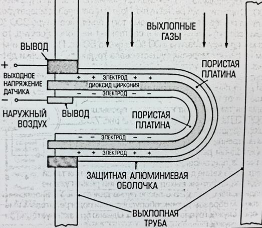

Сижу вот тихо. Никого не трогаю. А тут вдруг раз и начинает меня пинать коллега почему то и явно напрасно... Я же не со зла писал, а в качестве инфо к чуток поразмыслить... Про инженерный подход к делу - ОК. Тут на форуме присутствует достаточно много людей с травмированным высшим образованием мозгом :D А некоторые даже дважды, но то такое. Про закон Ома слышали наверно многие так что про падение напряжения на сопротивлении перехода ясно. А вот про ток газофорсунок и чайника чё то туплю наверно. 5 ампер умножить на пусть 12 вольт = приблизительно 60ватт. Это форсунка. А чайник будет значит 5 ампер на 220 вольт - где то около 1100 ватт (приблизительно 1,1 КВТ). Пойду ка диплом сожгу нахрен... Или пример некорректный?
По поводу герметичности.
Из описания к схеме:
"Принцип работы лямбда зонда основан на
возникновении разности потенциалов между слоями платины
(электроды), которые чувствительны к кислороду. Она
возникает при нагревании электролита, когда через него
происходит движение ионов кислорода от атмосферного
воздуха и выхлопных газов. Напряжение, возникающее на
электродах датчика, зависит от концентрации кислорода в
отработавших газах."
Обратите пристальное внимание пожалуста к словам "атмосферный воздух" и как он в герметичном якобы датчике очутился? А ! Понял! Писал композитор,а не инженер...

grig писал(а):Сижу вот тихо. Никого не трогаю. А тут вдруг раз и начинает меня пинать коллега почему то и явно напрасно... Я же не со зла писал, а в качестве инфо к чуток поразмыслить... Про инженерный подход к делу - ОК. Тут на форуме присутствует достаточно много людей с травмированным высшим образованием мозгом :D А некоторые даже дважды, но то такое. Про закон Ома слышали наверно многие так что про падение напряжения на сопротивлении перехода ясно. А вот про ток газофорсунок и чайника чё то туплю наверно. 5 ампер умножить на пусть 12 вольт = приблизительно 60ватт. Это форсунка. А чайник будет значит 5 ампер на 220 вольт - где то около 1100 ватт (приблизительно 1,1 КВТ).
ну, в принципе, так оно и есть. не понятно только что тебя так изумляет?)) и картинка правильная. спасибо. самому мне лень было бы такую искать. заметь, что наружный воздух и выхлопные газы на картинке четко разделены, в этом и состоит его относительная герметичность, лямбда не пропускает выхлопные газы наружу (или в провода: ), а если всю лямбду засунуть в трубу = работать не будет.
есть, кстати, "кулибины", вкручивают лямбду, его резьбой, в резиновую трубу, плотно, в ней же и провода проводят, допаивают (но "чайникам" можно и на скрутках)) подсоединяют его к любому, имеющемуся в хозяйстве, Е.Б.У., а Е.Б.У. к диагностике. заводят машинку, засовывают лямбду со шлангом в выхлоп (труба должна выходить наружу, на воздух) включают диагностику и крутят рцо, или двигают газовую карту (это я для вау-мастера)) т.е настраивают по показаниям лямбды на диагностике.
т.е получают такой себе простейший и дешевый ВАУ-ГАЗОАНАЛИЗАТОР! ВАУ!)
это для систем с похереной лямбдой)
