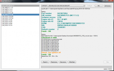

Ха ха. Я читал ветку и не увидел какой эбу надо выбирать чтобы сделать Id. Мне просто было интересно когда делаешь ид эбу высветиться примерно так EDC17cp20. Или надо по номеру прошивки искать какой эбу стоитEvgen198801 писал(а): ↑Чт фев 27, 2020 10:12 pmА кто то мне писал что читать ветку не умею...viktor9950 писал(а): ↑Ср фев 26, 2020 9:09 pmМихаил. Вопрос а как идентификацию делать и узнать какой эбу стоит. Или лезти смотреть?![]()
Re: Модуль [50] "VAG UDS Bosch MEDC17 - OBD2" для ChipLoaderNG
Программа определяет тип ЭБУ, который установлен на машине. В некоторых случаях может не определить (если в дилерском обновлении такой прошивки нет). В таком случае скиньте все данные идентификации и мы добавим блок в базу. На данный момент в базе ваговских номеров более 3000 записей (это можно посмотреть нажав кнопку Info). И идентификация может определять не только VAG Bosch UDS блоки, а и Siemens, Delphi.viktor9950 писал(а): ↑Чт фев 27, 2020 10:17 pmХа ха. Я читал ветку и не увидел какой эбу надо выбирать чтобы сделать Id. Мне просто было интересно когда делаешь ид эбу высветиться примерно так EDC17cp20. Или надо по номеру прошивки искать какой эбу стоит
viktor9950
- Сообщения: 1580
- Зарегистрирован: Вт апр 16, 2019 10:33 pm
- Откуда: Россия
Денис! А у меня почему в базе столькоchipsoft писал(а): ↑Пт фев 28, 2020 10:41 amПрограмма определяет тип ЭБУ, который установлен на машине. В некоторых случаях может не определить (если в дилерском обновлении такой прошивки нет). В таком случае скиньте все данные идентификации и мы добавим блок в базу. На данный момент в базе ваговских номеров более 3000 записей (это можно посмотреть нажав кнопку Info). И идентификация может определять не только VAG Bosch UDS блоки, а и Siemens, Delphi.viktor9950 писал(а): ↑Чт фев 27, 2020 10:17 pmХа ха. Я читал ветку и не увидел какой эбу надо выбирать чтобы сделать Id. Мне просто было интересно когда делаешь ид эбу высветиться примерно так EDC17cp20. Или надо по номеру прошивки искать какой эбу стоит
Core loader version: Feb 14 2020 12:13:33
Number of records in VAG UDS FW database: 2695
И я так понял любым через любой блок идентификацию делаешь и он сам определит какой эбу установлен типа MED17.5.26. Хотя делал идентификацию через EDC17CP20

Кто прошивал этим модулем? Киньте фото как он иденты отдает.

вотviktor9950 писал(а): ↑Пт фев 28, 2020 10:14 pmКто прошивал этим модулем? Киньте фото как он иденты отдает.

Михаил! Спасибоsputnet74 писал(а): ↑Сб фев 29, 2020 10:18 amвот1.pngviktor9950 писал(а): ↑Пт фев 28, 2020 10:14 pmКто прошивал этим модулем? Киньте фото как он иденты отдает.
