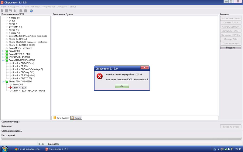

mars61
Сообщения: 21
Зарегистрирован: Вт фев 11, 2014 9:05 am
Откуда: Новошахтинск
Сообщение mars61 » Ср апр 09, 2014 9:54 pm
подскажите пожалуйста, что означает эта ошибка?
модуль мт80, не всегда сразу устанавливает связь через опенпорт. вываливается это сообщение
Сообщение chipsoft » Ср апр 09, 2014 10:41 pm
Ошибка с кодом 9 означает, что нет ответа от ЭБУ.
