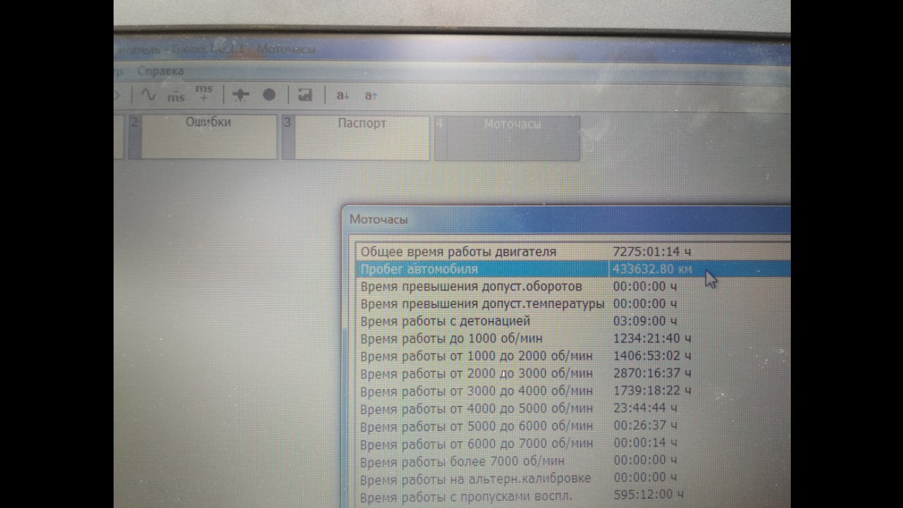

Где лежит пробег в блоке MZ1.1 Gionix, чем можно подкорректировать?
Re: Gionix и с чем его едят
Пробег сидит в еепроме закрытого процессора, ничем его не подкорректировать!!! Можно сбросить в 0.
autochip.zp.ua
А как сбросить в ноль?
Перезаписать прошивку.

В 15году общался с техподдержкой блока по телефону, очень адекватные и заинтересованные люди. Даже в не рабочее время перезванивали и интересовались, как работает блок, что получилось или не получилось сделать. С их слов, они задумывали ПО блока, который можно диагностировать любым К_лайн и простейшими программами. Тогда же они прислали рекомендацию, как перешивается блок.
Оставлю здесь, может пригодится:
После обновления ПО блока управления необходимо ОБЯЗАТЕЛЬНО! сделать сброс адаптации, для этого:
1. Выключите зажигание.
2. Замкните контакт 7 диагностической колодки на массу (контакт 4 колодки)
3. Нажмите педаль акселератора в пол и держите нажатой.
4. Включите зажигание.
5. Через 15 сек. начнет мигать лампа CheckEngine.
6. Выключите зажигание и дождитесь отключения главного реле.
7. Уберите перемычку из диагностической колодки, отпустите педаль акселератора.
8. Включите зажигание, убедитесь, что бензонасос был включен более продолжительное время чем обычно, что свидетельствует о полном сбросе настроек ЭБУ.
С уважением,
Служба технической поддержки ООО "НПП Джионикс"
