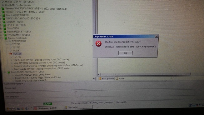

21230-1411020-50 блок такой прошивка стоковая такая 2123B4745S
выбрал считать в режиме диагностики по OBD2
J2534 Lite
ошибка операция построения пакета ошибка 9
скриншот в аттаче

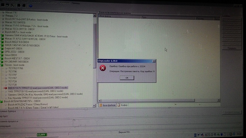

пин на столе считался, переключаюсь на закладку TC1724 нажимаю считать flash долго думает почти минуту и таже ошибка номер 9, блок у буте по мануалу для PCMflash
Мануал комбика иное говорит
Обычно необходимо замкнуть 142 контакт через резистор* на массу ЭБУ, а 141 контакт - через резистор на +3.3В (контакты Vddp процессора).
Сообщение chipsoft » Вт авг 01, 2017 1:56 pm
9 -ая ошибка это адаптер и загрузчик КАН шины не видят. Правильно все подключено? Потребление сравните в режиме бута и не бута. Оно должно отличаться.

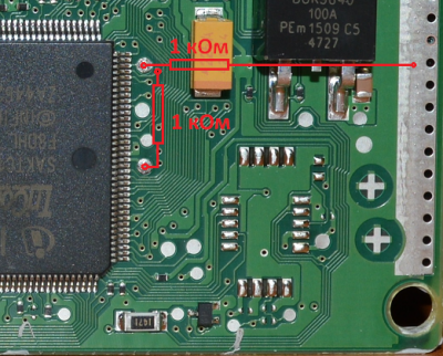

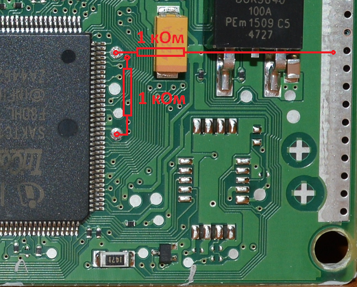

клиента отпустил, подготовлюсь более детально, схему подключения не подскажите какую применяли и как в бут вводили
Сообщение chipsoft » Вт авг 01, 2017 3:57 pm
Из самой первой картинки использовал схему.

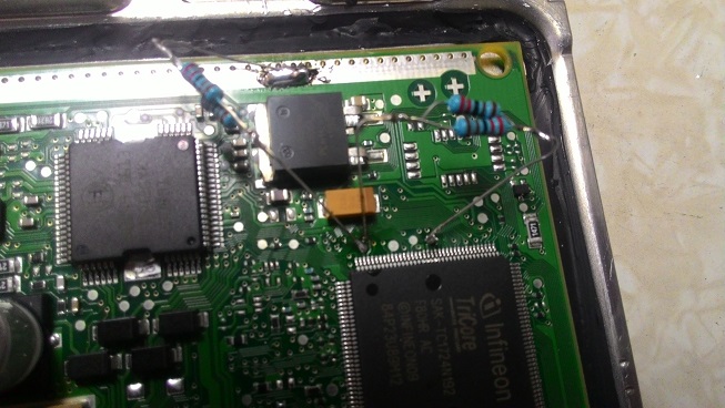

Сообщение Romann43 » Вт авг 01, 2017 3:59 pm
Судя по фото,подпаивались к точкам для переведения в бсл режим,так вот,крайне не рекомендую паяться к переходной металлизации для подключения напряжения подтяжки +3.3в к 141 ножке процессора.Как правило из-за непропая возникает проблема перевода в бсл,используйте для этой точки иглу,раз нет погопина в житье,иначе есть шанс вообще испортить блок.Иглу не сложно подержать руками,в бсл не долго процесс происходит.Есть масса видео на известном сайте по работе с этими блоками,ознакомьтесь,будет интересно. :wink:
