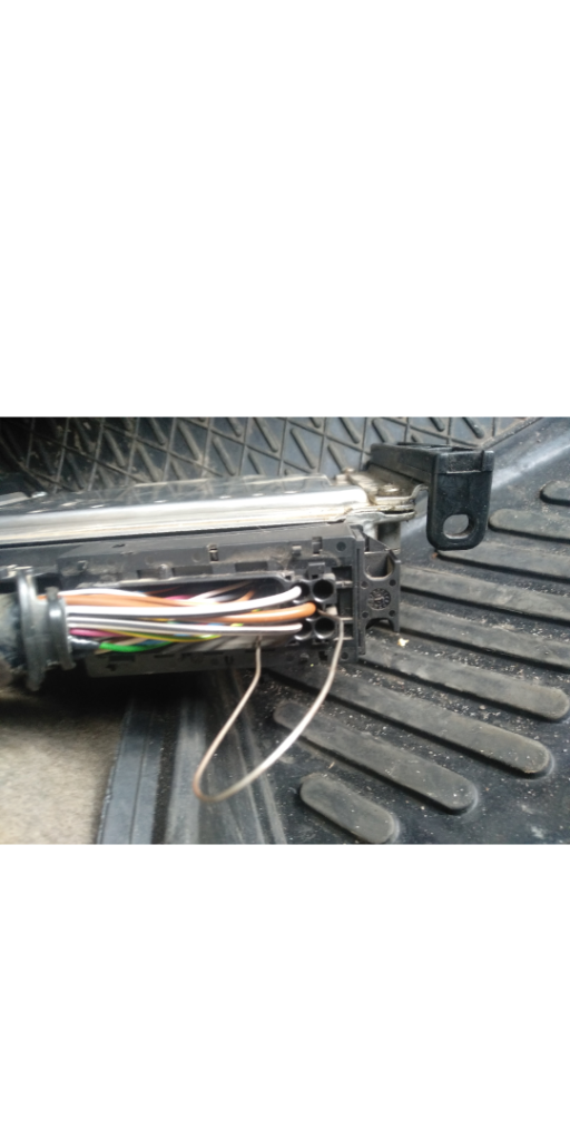

Я и говорю хлопанье крыльями. Естественно ставлю прям в ЭБУ кусок провода медного перемычку с 23 на 3 пин и пишет по розетке 797+

Сообщение Max Payne » Пт авг 28, 2020 11:39 pm
Щас не снимая ЭБУ умею. Это давняя фотка в заметках куда тыкать.
Сообщения: 3198
Re: Модуль M74Can
Сообщение Иоанн » Сб авг 29, 2020 6:10 am
Быстрее будет снять ЭБУ и писать через разъем, чем на каждом ЭБУ ковырять корпус разъема и искать пины. Можно просто разъем кабеля загрузчика подсоединить, не снимая ЭБУ.
И внутри разъема 23 на массу и вывести кнопку или тумблер для этого
