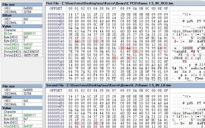

Сашка
Сообщения: 534
Re: Замена DXUB на ZXJN , тахометр?
Сообщение Сашка » Пт май 24, 2019 9:17 am
на софте ZXJN в разных комплектациях.
Мелітополь - це Україна!!!
Сообщение serg71 » Пт май 24, 2019 10:17 am
Спасиб , так и думал , в воскресенье опробую, все таки остался вопрос по редактору , сделал абсолютно одинаковые калибровки , а зависимость уоз от давления в коллекторе , если смотреть сканматиком , совсем разная , наверное кривой модуль.

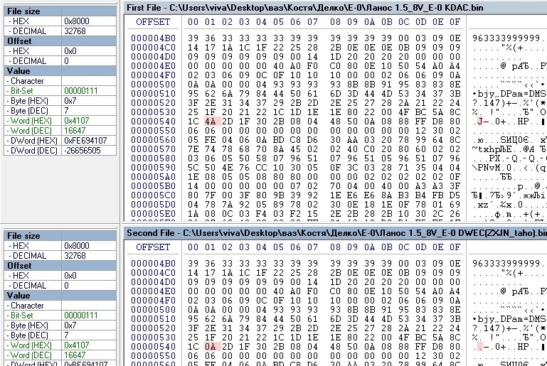

Сообщение serg71 » Пт май 24, 2019 10:48 am
Перенес абсолютно все доступное в чипэксплорере , и корректоры естественно тоже , отличия по уоз были почти в 10гр , на DXUB был позже, вот по тахо изменил тот пункт в редакторе , в hex получилось только это отличие Изображение , но на машине изменений не было , эксперементы продолжу в воскресенье
