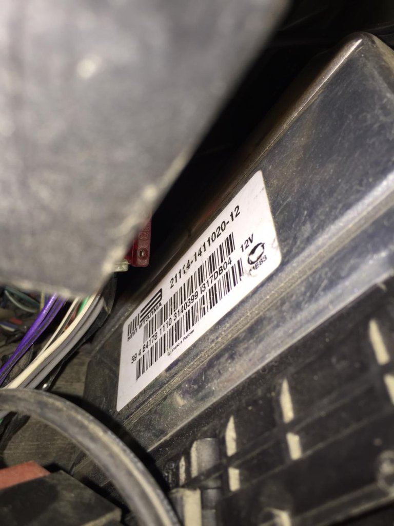

Доброго времени всем. Есть вопрос по М73 с идентификатором DB04. В справке написано что этот софт не поддерживается. Так же есть информация, что блоков Ительма не бывает закрытых. Кто может прояснить как и чем можно сделать данный блок?

Комбилоадер или Опенбокс.

этот блок вы и Чиплоудером сделаете

Из файла справки "На данный момент не поддерживаются ЭБУ Автел M73 с идентификаторами, заканчивающимися на DB04..." у Вас Ителма.

Подключаетесь к блоку в бут ,читаете,если в буфере загрузчика видите 9b00.....9b00 ,то блок лоченный , и записать его можно только без доработки , не в бут ,соответствующим загрузчиком ,иначе ему кирдык, если в буфере соответствующая информация,то писать можно как угодно.По поводу открытости или закрытости ителмы,то мне лично попадались лоченые блоки на класике ителмовские

В том то и дело что это Классика. Но его уже шили, насколько мне известно. Клиент жалуется на кривой тюн, жрет много. Да и по ДМРВ 14 литров воздуха.

11 потолок для 8кл. 1,6. Да и проблема не только с показаниями ДМРВ. Нестабильный ХХ, коррекции, может вообще взять и заглохнуть. Метки проверили, компрессия в норме. И еще вопрос, как можно максимально быстро активировать модуль? К кому постучаться? Через магазин думаю может долго получиться, выходные..

У классики с М73, при условии, что авто полно исправно, и в ЭБУ записан сток, помогает очистка еепром. Для меня уже привычно, если авто классика заводится и глохнет или ХХ на грани того, что заглохнет, а РХХ исправный и ДП чистый, очищаю еепром. Это замечал только на классике с М73.
Но сначала записать сток, и на стоке все проверки. Или подменный ЭБУ подкинуть.
Насчет "закрытости" классических М73. На многих форумах несколько лет уже о таком читаю, но еще ни разу никто не предоставил стоковую прошивку "закрытого" М73 от классики. Считать флеш обычного закрытого ЭБУ нет никаких проблем. И если до сих пор никто не выложил такой прошивки, может просто загрузчик по какой-то причине не видит его обычным блоком и ложно создается впечатление о закрытости блока?

Вот и я хочу сначала сток, а потом смотреть. Всегда так делаю когда после чужого чипа происходят непонятки с авто. То есть по сути я могу без доработок залить туда сток или прошивку "заглушку" а потом сток?

Сразу пишите сток.
Иван,ну я ж проц с подобной прошивкой ,только с калины ,отправил в Тулу, Вы ж
в курсе ,где-то и с класики валяеться,найду,тоже отправлю,поэтому не все там так просто,однозначно,если в бут читается 9b00, то проц закрыт.Чтоб туда что -то залить ,нужно для начала подключиться,а если проц лоченый, то загрузчик ,работающий без доработки ,должен ему сообщить определенный код ,и он должен его знать,а если его нет в загрузчике,тогда и подключения не будет,а запись в бут такого проца, верный кирдык.

А зачем в буте читать? Закрытые блоки прекрасно читаются через разъем ЭБУ.

Что б точно знать лочен проц или нет,и если загрузчик может такой финт ,а если нет,тогда проще проц сменить.
