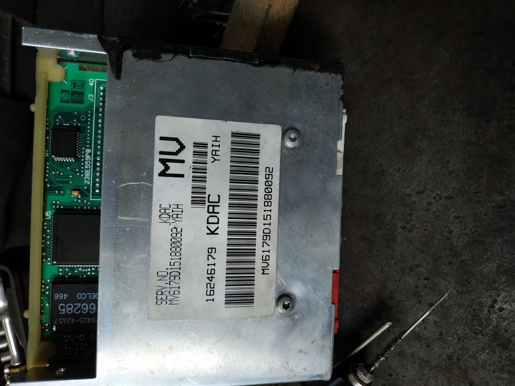

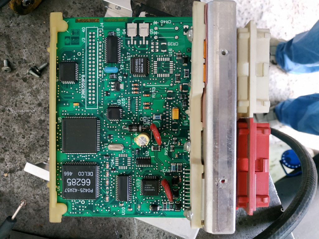

serg71 писал(а):
Ср июл 17, 2019 12:16 am
18212886
С308101
стоит копейки , поменяй и искричество появиться,вот тема была viewtopic.php?f=13&t=4876
Прикрепляю фото моего ЭБУ. У меня вроде не такая микросхема.
