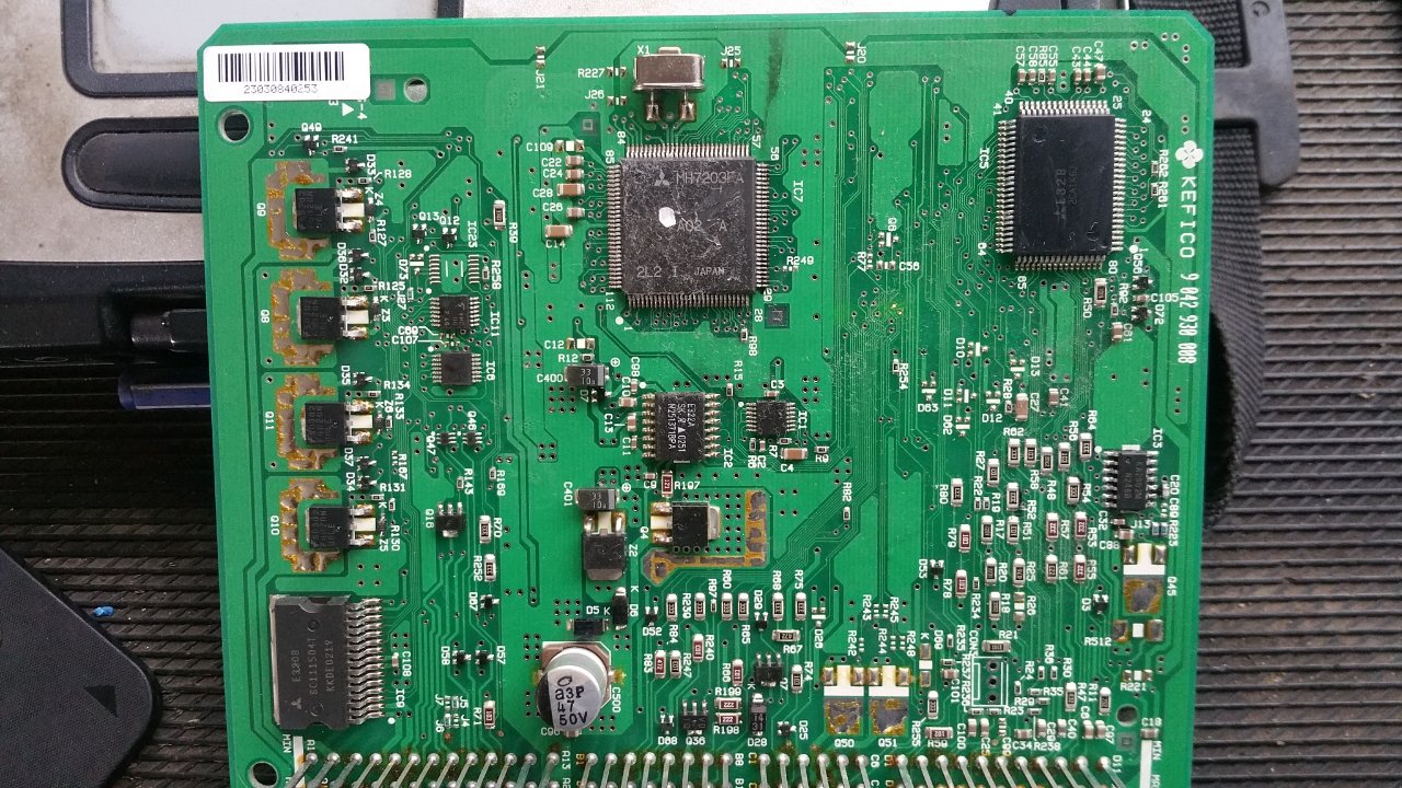

Доброго дня! Авто Hyundai Sonata 2004г 2.0 переодически авто долго запускалось по утрам.Из ошибок была Обрыв 1 форсунки. Последолгой прокрутки был запуск. В чудесный день перестала запускаться вовсе.
Иммо ошибок нет.Искра присутствует. Запускается на карб клинере....
Ошибка по обрыву 1 форсунки после сброса появляется. НЕт имупульсов на бензиновые форсунки .
Может кто сталкивался ?

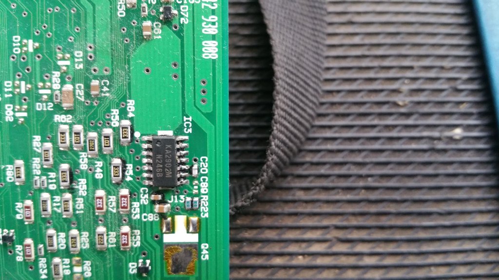

На плате следы пайки выпаивлаи Ka2902m ...гугл говорит это транзистор...Может он отвечает за форсунки :mrgreen: ....буду вызванивать...

Сообщение serg71 » Вт сен 17, 2019 11:03 am
Какой же это транзистор? https://www.alldatasheet.com/view.jsp?S ... rd=KA2902M
первое набранное в гугле тоже четко указывает на операционник https://ru.mouser.com/ProductDetail/ON- ... 52BPlI2M0=

Сообщение Vavashik » Вт сен 17, 2019 11:23 am
да так и есть ...скачал даташит....к форсам отношения не имеет
уже прозвонил....vhc 08 отвечает за ключи
