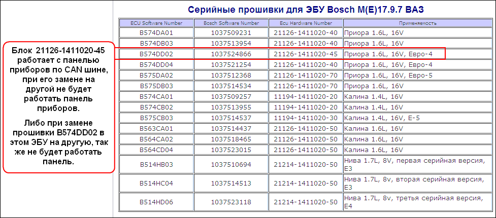

учим мат часть :D
можно попробовать хуже не будет :D
