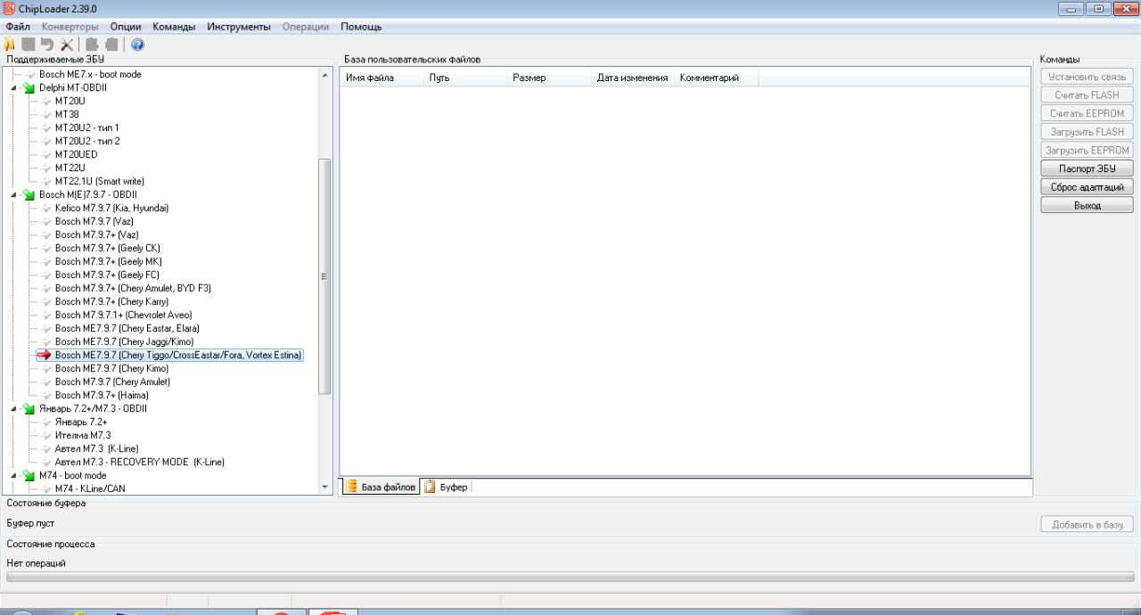

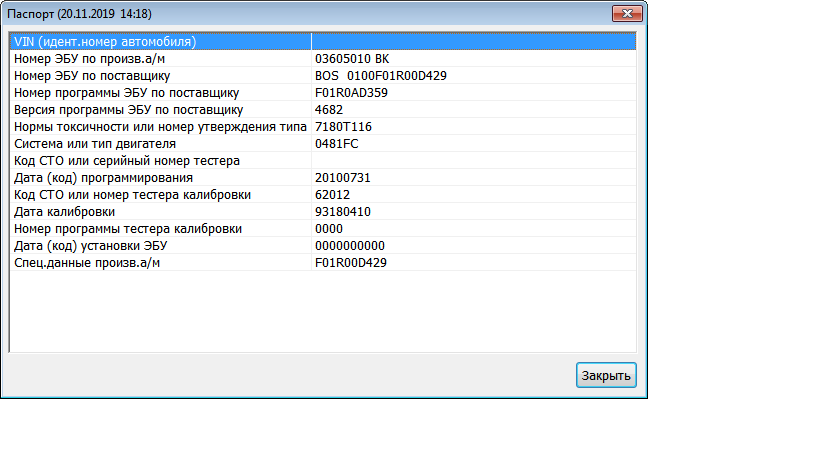

Приехала машина Tiggo 1,8 л МТ. В загрузчике выбираю соответствующую вкладку, загружаю в буфер прошивку, но кнопка "Запись" не активна. Если вместо МЕ7.9.7 выбрать М7.9.7, то кнопка "Запись" становится активной, но записывать прошивку отказывается. Паспорт читается. Иденты паспорта на скрине.
паспорт Tiggo

Одно из двух - или неправильно выбран тип блока или неправильно выбрана прошивка.

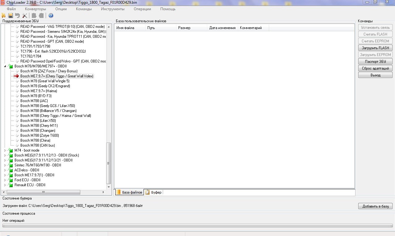

Надо в модуле м7.8 выстроить эбу 797+ и все у вас получится. Недавно делал такую.

Это китаец. А это означает что с установленным эбу там бардак, там даже написанному на шильдике верить нельзя. А с какой ошибкой отказывается записывать когда кнопка активна?
Я Вам предоставил паспорт,который выдал сканер. Про наклейку информации от меня не было. То, что на Китайских авто бардак в установленных ЭБУ мне известно.

Я шил с месяц назад этот блок на тиго 1.8

У Вас есть модуль М7.8, а у меня его нет. У меня вот такая картинка загрузчика. Вот по причине отказа писать заявленный блок я и задал этот вопрос на форуме. Надеюсь получить ответ от знающих людей.

Модуль нужен, без него не получится.
