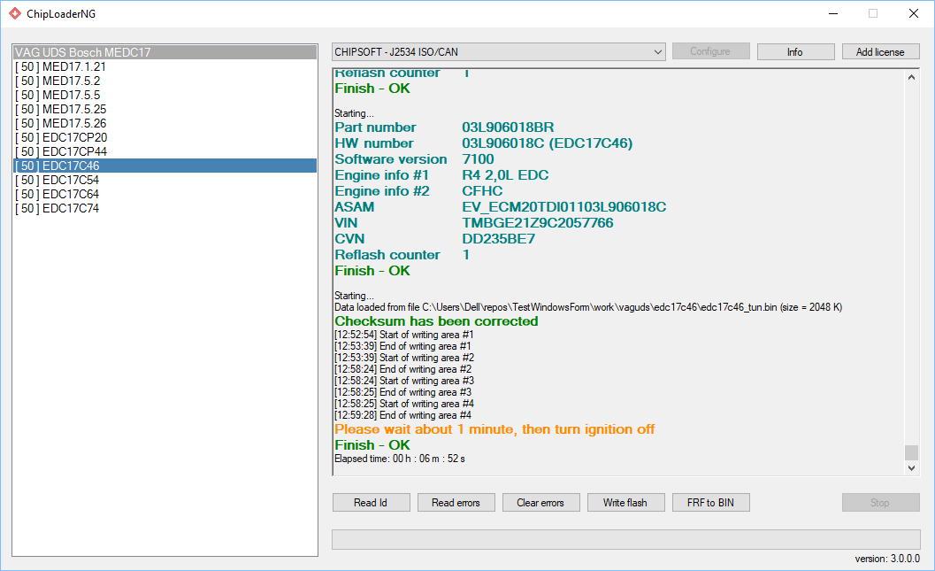

Ребята, кто хочет принять участие в тестировании и у кого есть машины VAG c UDS блоками MEDC17?
Модуль протестирован уже на ряде реальных авто, но нам все мало :) Хочется больше статистики.
Модуль позволяет записывать оригинальные и тюнинговые прошивки на блоках Bosch UDS MEDC17.
Пересчитываются все необходимые контрольные суммы, осуществляется контроль правильности записываемой прошивки.
Модуль также позволяет осуществлять конвертацию из дилерского формата FRF в BIN для записи по OBD2.
Если у кого-то есть машины с ЭБУ, не представленными в списке, то все добавим, напишите только.
Внимание! Ссылка на софт обновлена 03.02.2020. Добавлена поддержка ряда ЭБУ
Для корректной работы программы необходим Microsoft .NET Framework 4.6.2. Скачать его можно отсюда: https://www.microsoft.com/ru-ru/downloa ... x?id=53344
Скачать софт можно отсюда: https://drive.google.com/open?id=1Xg-5u ... hN4tltPv-R
Пароль на архив - 12345
Сделать идентификацию, посмотреть ошибки, стереть их, и просто посмотреть на модуль можно и без активной лицензии.
Для получения лицензии скопируйте идентифкацию тестируемого авто и пришлите на почту info@chipsoft.ru с указанием номера USB ключа.

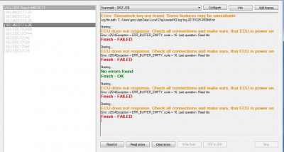

Что-то не связался , в смысле иденты не прочитал . поробовал и лайтом и сканматиком .
Ошибки прочитал .
рассат б6 , bzb , 17.5
Попробовал на всех представленных блоках .

Passat B7 MED 17.5 не связался. Адаптер чипсофт лайт.
