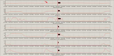

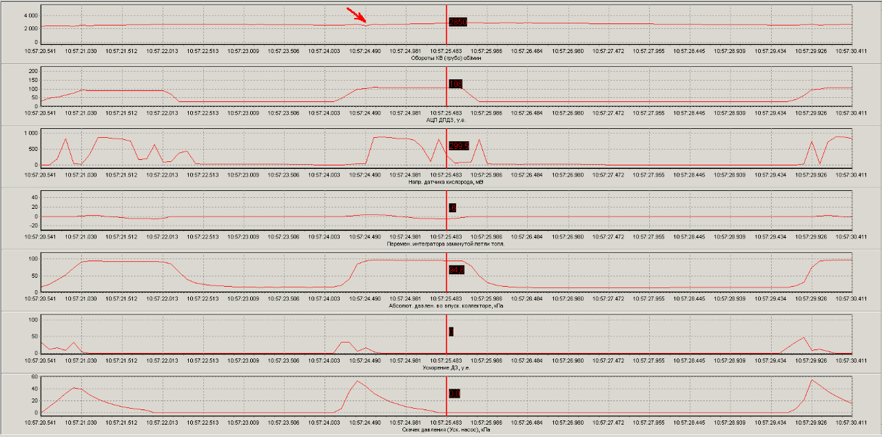

Занимаюсь настройкой машины (ланос 1,6), есть один момент на счет которого хочется посоветоваться. При нажатии на газ (более менее резком) наблюдается такая ситуация. Обороты сразу начинают довольно активно расти, затем наблюдается провал (обороты падают на 100-150 об/мин) и затем обороты продолжают расти но уже не на столько активно как в самом начале. В этом режиме есть 2 механизма прибавки топлива - ускорительный насос по дросселю и какая-то добавка бензина по скачку давления во впускном коллекторе. Все мои попытки настройки не дали положительного результата. Лучше всего помогло увеличение времени работы ускорительного по дросселю, но все равно 100% провал не убирается (может конечно время нужно еще добавлять?).
Вот картинка типовой ситуации, стрелочкой показан провал. Можно ли полностью избавиться от провала, или это какая-то фундаментальная проблема (типа там перетечек воздуха в ресивере, недостаточной производительности расчетов ЭБУ и т.п.)?

Пропуски зажигания возможно, но по лямбде не видно появления кислорода на момент провала, или если это будет несколько пропусков то не покажет лямбда?
Сталкивался с тем, что иногда не хочет гореть и очень богатая смесь, поэтому тупо добавлять бензина не вариант, не совсем понятно из-за чего не горит. Непонятка именно в том, что сразу после нажатия на педаль идет бодрый разгон двигателя, а уже потом провалчик. Провальчик как раз к окончанию работы ускорительного насоса про дросселю. Имеет ли смысл добавлять время работы насоса?

Я уже по всякому пробовал. Если бы было все просто, не спрашивал бы тут. Я так понимаю есть какие-то физические процессы, которые должны учитываться настройками. И, похоже, я их до конца не понимаю. И правильное решение тоже одно и должно описывать эти самые физические процессы. Если просто где-то добавлять-уменьшать то это может сработать для конкретных условий но вылазят неточности при других входных условиях. Вот так и у меня получается...

Может кому-то пригодится инфа. Поборол провал на 100%. "Шероховатости" остались еще конечно, но в чем причина стало понятно. А причина была в скорости убывания добавки. Собственно скорость убывания нужно увеличивать (добавка топлива длилась слишком много и похоже не горела уже богатая смесь). Особенно долго в стоке идет добавка на мало-средних скоростях открытия ДЗ. Ну и бенза при очень быстрых открытиях ДЗ можно больше, тогда более активно ускоряется.
