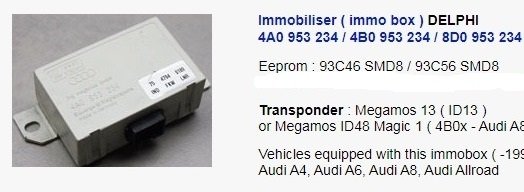

машинка не под рукой будет отпишусь какой блок. сам не давно прописывал на алроуде 2005 г 4.2 v8 но там иммо в приборке все просто а здесь блок иммо белая коробка за панелью приборов и ее не читает vag comander.

Так может по дампу еепром этой белой коробки. По нему думаю можно и чип записать, без всяких логинов.

Vag-овский код на белой коробке ? Читайте 25 каналом.

Читай 93С46 или 93С56 и будет тебе пин

Как по мне, иммо на этих машинах - это головная боль для владельца и дело нескольких минут для угонщика.
Или у вас просто работы не хватает? Тогда да, привязывать ключи - самое то.
Я эти коробочки пачками выкидываю, эмуль за 5 $ и в путь.
