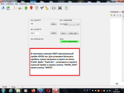

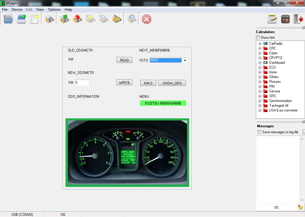

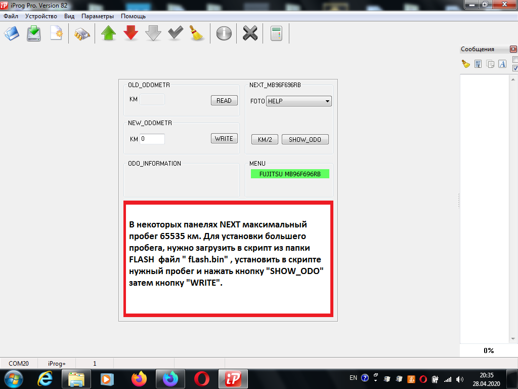

В некоторых панелях next максимальный пробег 65535 км. Для установки большего пробега нужно загрузить в скрипт из папки флэш файл ии нужный пробег . это с мурзилки айпрога . но непонятно какая у вас панель

Сообщение jeny » Вт апр 28, 2020 8:19 pm
панель такая

Сообщение Сергей-54 » Вт апр 28, 2020 8:20 pm
Все авто покупались с новья никто не крутил ничего.Я помоему написал что пробег считает в течении дня .В конце дня записывают пробег и отключают массу.Все пробег-0.Так понятней?Ошибок по приборке нет.Приедет в следуюющий раз -проверю более досконало.Просто такого я не встречал чтобы не запоминало.И еще на двух авто.
Да приборка такая.
