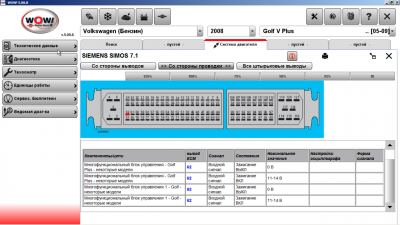

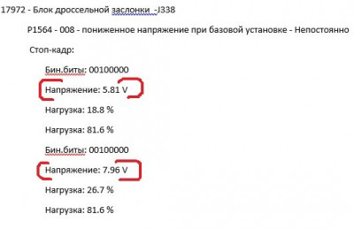

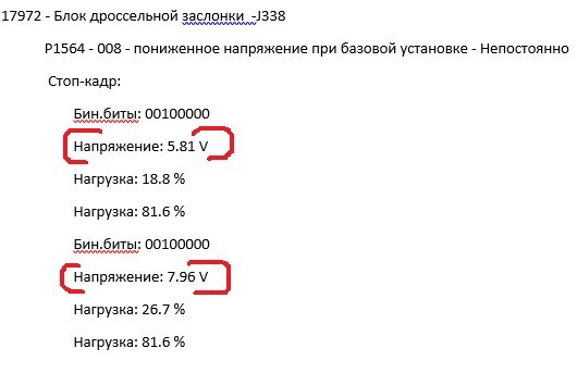

авто VW GOLF 1.6 BSF с периодически вываливающимися ошибками по ДЗ. Проводку от ДЗ до эбу прозвонил всё норм. Есть вопросы по питанию эбу.
Может есть у кого схема подключения!
Спасибо!

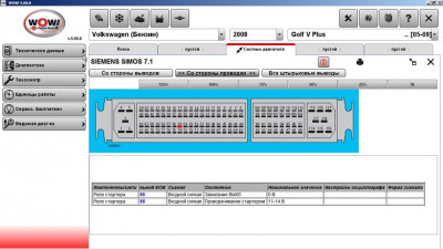

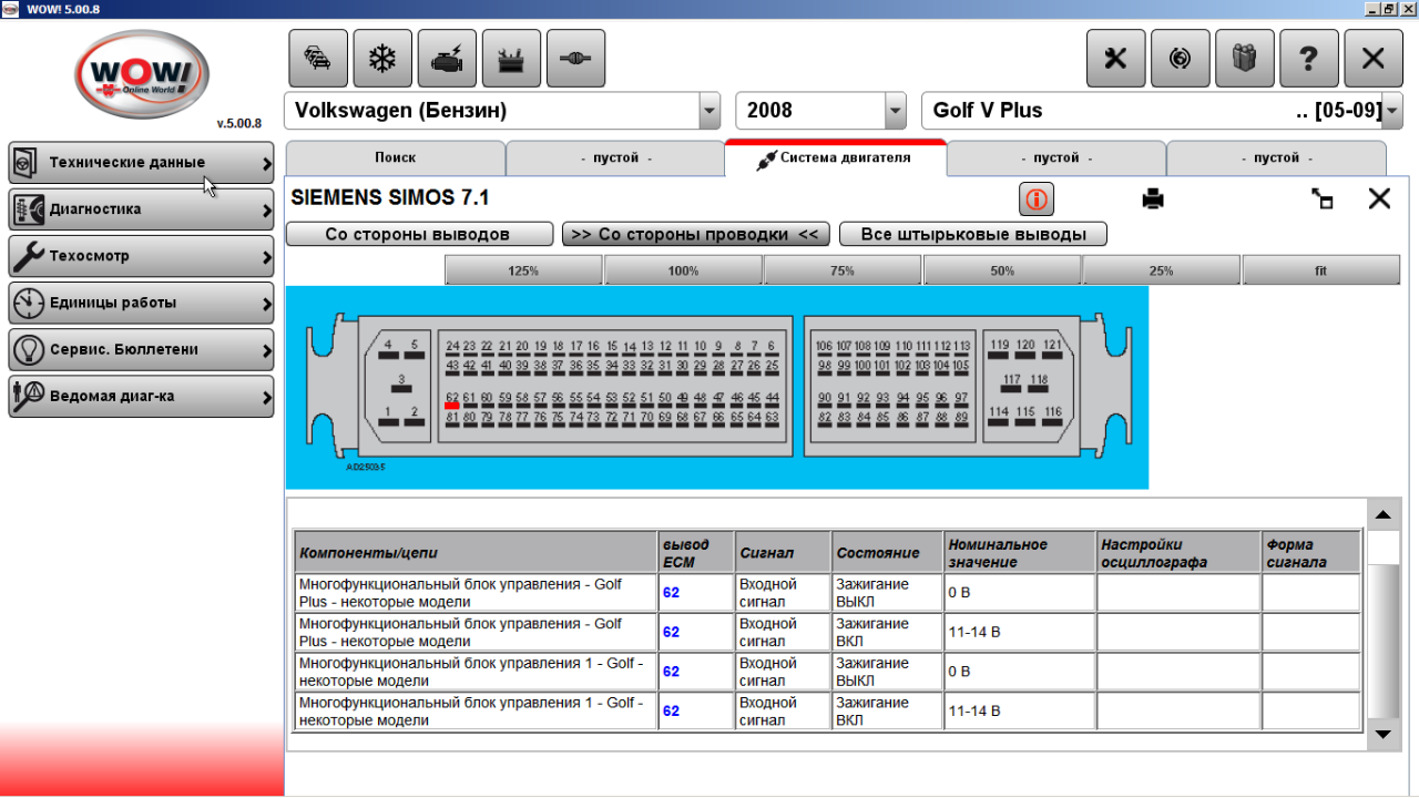

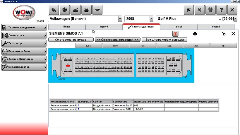

На этом симосе есть постоянные 12в???? По схеме в вуве и в разъёме эбу на нашёл!!!
И из за чего может быть такая посадка напряжения по перваму скину?
Вот тема viewtopic.php?f=18&t=5040 симптомы те же что у меня, но человек не отписался.....

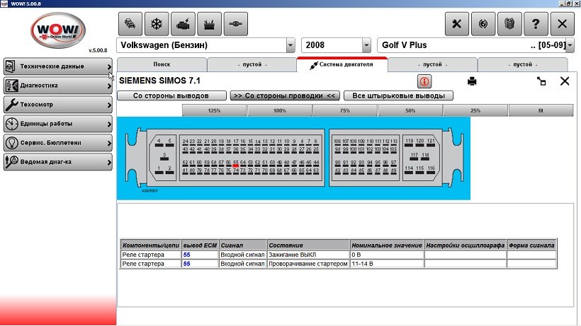

Спасибо! Но это не то что мне нужно! Это подключение для репрога, а нужна Электрическая схема управления двигателем.
В WOW схема есть( одна для BSF_BSE), но в ней не нашёл постоянного не отключаемого питания +12в.(может косяк в схеме или постоянные 12в здесь и нет вообще!!!???) А нужно понять и найти где идёт провал напряжения.
Мелітополь - це Україна!!!

но в ней не нашёл постоянного неотключаемого питания +12в.
Нет его.
