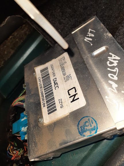

совсем печальный ланос хетчбек автомат поляцкой сборки. в коробке стоит блючип с софтом CDRN. нужен ноуиммо, т.к. авто уже совсем не заводится.
на пробах двух коллег бензонасос отрабатывал, но авто не заводилось.
кто поможет? понятно, что не даром..
сток (вычитанный по обд) прилагаю.

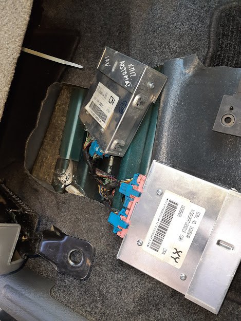

так и получилось. софт я вычитал по колодке. а блок снимал не я, я еще удивился, что за розовые разъемы.. в коробасе стоит тоже блючип и как раз с таким софтом. а под блоком коробки стоит моторник.
авто завелось.
но есть пара моментов. чек. в моторном ошибка по рсо. в трансмиссии ошибка по дпдз. при стирании появляются. ну и.. абс постоянно мигает .. если чек по словам хозяина кратковременно иногда загорался (сейчас загорается после секунд 10-15 работы), то про абс говорит - не было ничего такого. блок абс на связь не выходит.

п.с. на одном из разъемов моторника сломана защелка ну и по виду - подгулявшие провода..

что интересно. при включении зажигания на заводском блючипе ТОЖЕ кратковременно загорается лампа абс. при прокрутке начинает мигать.
накачка на антенке есть. мегамос мог подохнуть?
скрутки в косе пассажира пропаял.
