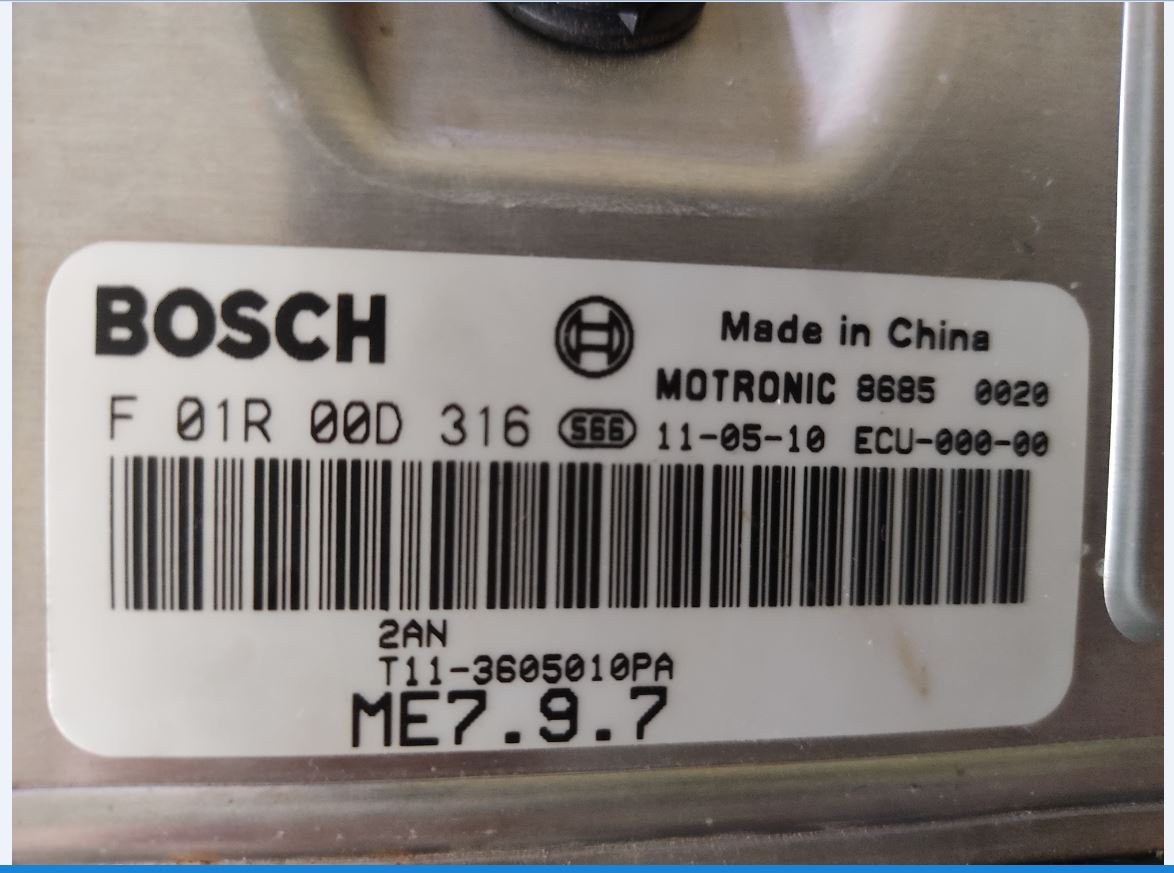

Модуль "Bosch M(E)7.9.7 - OBDII" запишет МЕ7.9.7+ на CHERY_Tiggo 1.8L?
Там внутри ST10 и прошивка размером 832 кб.

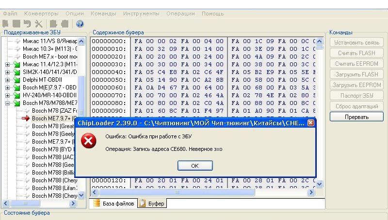

Всё записалось. За 14 минут, как и было сказано выше.
Записывал натуральным компортовым К-лайн адаптером.
Паравда, со второго раза, т.к. первый раз не отключил ГБО и
в самом конце получил ошибку...

Что-то постороннее в КЛинию пришло.
