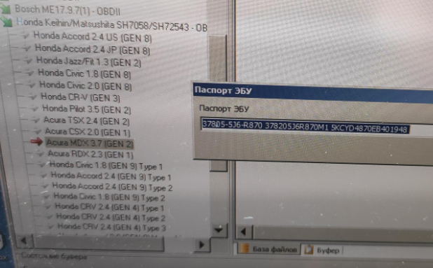

Добрый день. Сегодня приехало авто Acura MDX 2014 Keihin 37805-5J6-R870
Иденты отдает но не читает.
В какую сторону копать? Адаптер сканматик про

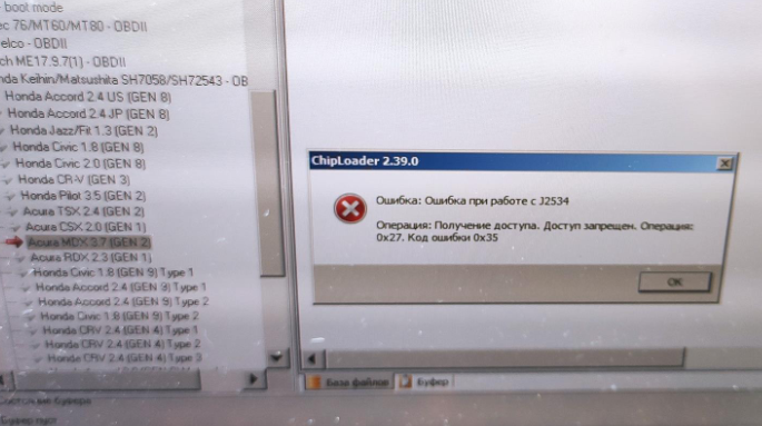

Re: Acura MDX 2014 Keihin 37805-5J6-R870
Сообщение chipsoft » Вт фев 09, 2021 3:00 pm
Тут ошибка по парольному доступу. Или неверно вкладка выбрана, либо там не Keihin, a Continental, который для Acura у нас не поддерживается.

Динис а можете осмотреть все таки что это за эбу.
вот такие иденты отдал другой загрузчик. Но модуль у меня только на чиплодыре по хондам.
Может там проц не 72543 а 5554 которого в чиплодыре нет?
Версия ПО: 37805-5J6-R870
VIN номер: 5KCYD4870EB401948
Каталожный номер: 378205J6R870M1
Серийный номер: 52712100682
CVN номер: 960ACDF2
Тип ЭБУ: Honda: PGM-FI (Keihin SH72543/2MB MPC5554/2MB)
Сообщение Macrobot » Вт фев 09, 2021 3:44 pm
Вкладки я все перепробовал. все отдают иденты но не читают. Эбу загуглил по номеру прошивки это Acura MDX 3.7i Keihin 37805-5J6-R870
Сообщение Nikolasha » Вт фев 09, 2021 6:34 pm
Вот в другом загрузчике тоже этот процессор
ECU/Acura/MDX/3.7 6v 310CV/KEIHIN 37820-5J6-A5X SH72543 2048kb CAN BUS
Сообщение wmasterw » Вт фев 09, 2021 10:34 pm
там Continental MPC5554/2MB
